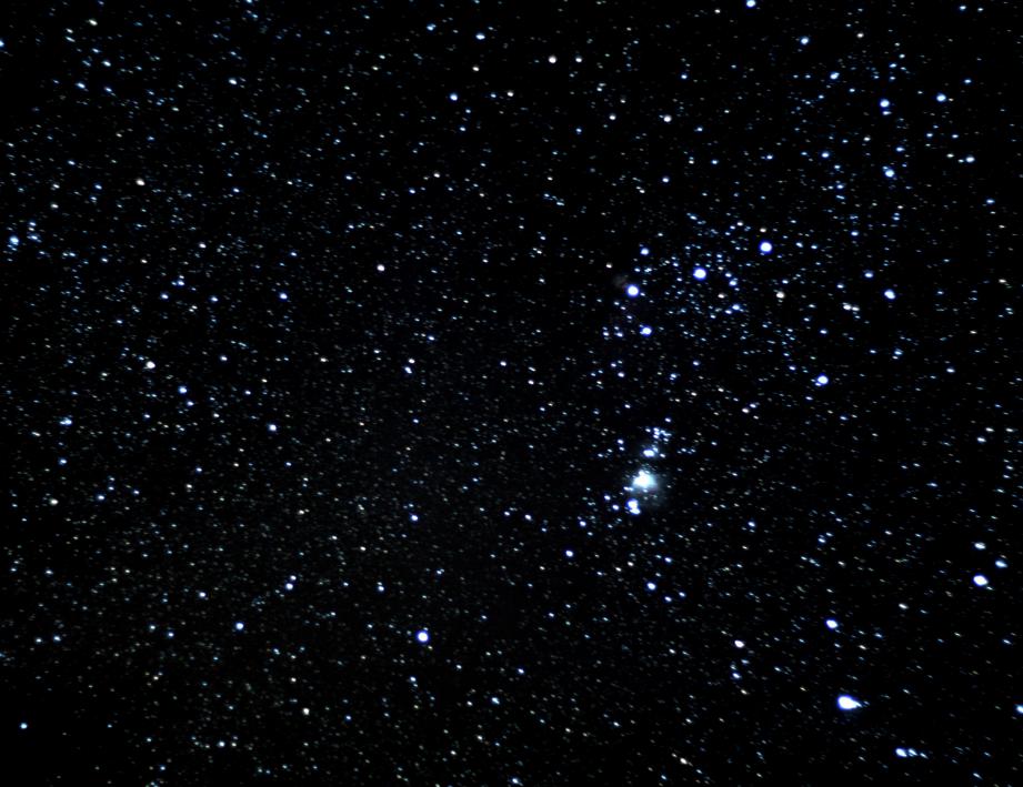

ça y est,un réve qui se concrétise.Ma premiére photo d'orion.
Matériel:canon eos 450d non défiltré sur trépied.
objectif 50mm f1.8
30 pose de 15 secondes.
7 dark, 11 offset ,4 flat.
800 iso f 1.8
utilisation d'un intervalométre.
Traitement sous iris en suivant la méthode de equatorial_virtuel
les commentaire et les conseils sont les bienvenus.
Question d'ailleur:peut on décramer certaine partie de la photo et comment?
Par exemple,la nébulosité du centre de l'épé eest bien trop blanche a mon gout.
Salut Purpose,
et bienvenue à toi dans le monde merveilleux, et parfois frustrant de l'astrophoto!
Bien, pour commencer, pour moi, il n'y a pas grand chose à décramer, car tu as là un cliché d'étoiles principalement. pour décramer, tu peux essayer la fonction ddp sous IRIS si je me souviens bien. Tu pourrais sans doute faire apparaitre des nébuleuses si ton boitier était défiltré ou Baader. Cest vraiment un must pour l'astro!
Ensuite, cela vaut vraiment le coup de pouvoir avoir une forme de suivi, car tu peux poser plus longtemps, surtout avec un boitier non défiltré.
En tout cas, Bravo à toi pour cette première photo!
La première est toujours magique!
a+
une première, c'est toujours intéressant :)
en fin de traitement (avant DDP) tu peux tenter un "visualisation/logarithme" suivi d'un léger DDP, d'un "traitement/filtre gaussien" à 0.4 et d'un "traitement/masque flou" à finesse: 1.50 et contraste 0.6; tu coches "vérif auto" pour voir en temps réel

:be::be::be: Je vois que Monsieur Gérard à très bon goût!
