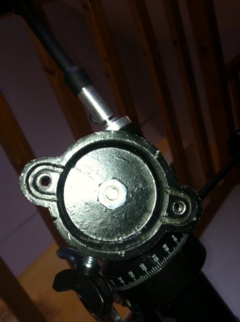

Je crains que cette EQ3 colle plutôt à ce qu'on appelle une EQ2.
La roue de motorisation qu'on voie en bas à droite et la largeur de l'axe me semblent plus proche d'une EQ2 que d'une EQ3.
Même les freins réalisés avec des vis à tête papillon font plutôt penser à une EQ2 qu'à une EQ3.
Tu pourrais prendre une photo d'ensemble tube sur monture ?
Ou plutôt le tube pas loin de la monture ?
Je crains que cette monture soit trop fluette pour ta lunette.

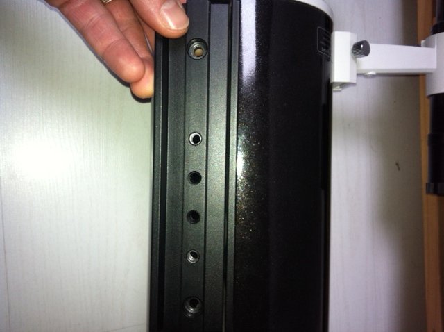

En général on met des anneaux sur la queue d'aronde pour tenir le tube.
Si tu veux te passer d'anneaux il faudra alors bricoler et démonter le PO pour accéder à l'intérieur du tube.
Là c'est mal parti avec une monture trop fluette et sans anneaux.
Au fait, ta lunette était sans anneaux ? D'ou vient cette queue d'aronde ?
Quand tu mesures à l'avant ta lunette fait bien un peu plus de 12cm ?
Parce que là en photo on dirait que c'est un peu fin. Ce serait pas plutôt une 70 ?
D'après ta photo le diamètre du tube ne dépasse pas de beaucoup la longueur de tes doigts.
C'est plus proche de 7 ou 8cm que de 13 ou 14, c'est une 120 ? On dirait vraiment une 70.
Ça tombe bien: une lunette de 70 ira sur une EQ2, pas une 120.

Leimury : je crains que tu ne te trompes. Sans doute pas sur la monture, tu es bien plus expert que moi, non, je te fais juste remarquer qu'il ne s'agit pas d'une lunette 127/1500 mais d'un Mak 12/1500, donc le porte-à-faux est bien moindre.
Après, l'EQ2 est sans doute également trop légère pour ce genre d'instrument, certes plus court mais bien pesant au final avec le ménisque... En tout cas, à confirmer.
