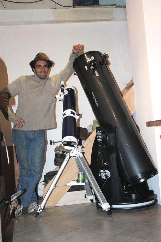

Oui il vaut mieux se poser la question avant, un dobson 12' c'est déjà une jolie bête, sur les photos on ne se rend pas compte de la taille et du poids. Je te met une photo du mien, comme je suis à côté ça donne une échelle.

le temps de répondre tu as posté ta photo heu tu mesures combien ( pour avoir une idée de la taille du tube + rocker )?

Pour l'échelle, je mesure 1,80 plus le chapeau...
Le rocker à des poignées, et pour le tube il suffit de le prendre par l'arrière (côté miroir primaire) on à une bonne prise en main, et une main sous le tube à peu près à la moitié, ça permet de l’enquiller direct sur son support. Il faut juste faire attention lorsque l'on replace le tube d'être bien droit sans se laisser entrainer par le poids du tube.
Modifié par flo
ok, donc ça fait moins de 2m de haut ( hauteur sous plafond du salon )....
