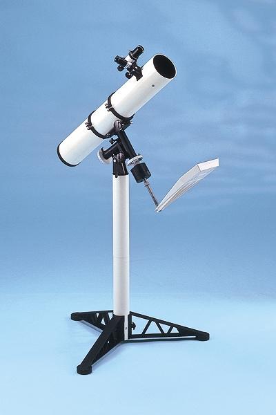

Mon pote d'observation avait acheté le Newton 110 en f/7.3 chez APM (220.- à l'époque) comme sur la monture décrite: optiquement, dans les limites du diamètre, une "tuerie" (comme on dit sur WA :D).
Les oculaires livrés avec ainsi que la Barlow sont à mon goût de très bonne facture: un renvoi? Je ne peux pas dire car il s'agit d'un Newton - il n'y en avait pas :).
La monture est construite comme un char d'assaut, et ces gènes militaires sont irréfutables :D. Ceci étant, elle nécessite de prendre une petite habitude car les mouvements fins sont limités à -4° à +4° de la position médiane: au-delà, on déclampe et on repositionne: j'ai trouvé cela un peu déroutant au départ (je suis habitué à ma Teleoptic Giro III azimutale manuelle), mais on s'y fait, c'est super-stable et ça élimine les vibrations en un clin d'oeil (bon, un Newton 110 n'est pas un mastodonte non plus.)
