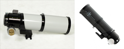

(voici la réponse que m’avait faite TS : Yes, the adapter A0-271 should fit on the TLAPO804 thats correct, but unfortunately it does not fit the carbon tube of the APAPO804C because of the carbon tube. There is an other screw diameter which we can´t say exactly,(…))
mais en regardant les photos, ça n’a pas l’air évident !

J'ai mesuré 89 mm pour le diamètre du filetage sur lequel est vissé le PO du triplet carbone 80/480 d'AP.
Est-ce compatible ?

Alors voilà, je suis allé essayer le porte oculaire sur le modèle d’exposition d’une Orion EDT 80 CF.
Eh ben, ça marche pas…
C’est l’affaire d’un tout petit millimètre, mais c’est pas bon.
Reste donc la TS en tube alu.
Meci à tous pour vos conseils,
JB

— l’adaptateur A20-271 (http://starlightinstruments.com/store/index.php?route=product/product&path=38_60&product_id=132) = 90 millimètre de diamètre ;
— le tube de l’Orion EDT 80 = 89 mm (je suppose que ce sera pareil pour toutes les carbones (Inova, Orion, Astro Pro, Astrotech…)) ;
— sur le site TS, ils indiquent la compatibilité de cet adaptateur avec la TLAPO 804 aluminium (https://www.teleskop-express.de/shop/product_info.php/info/p3881_TS-Super-Apo-80-480mm-F-6---Triplet-FPL-53-objective---colour-free---2--Crayford-f.html).
C’est vrai que le porte oculaire de l’Orion à l’air sérieux, mais je ne suis pas sûr qu’il supporte allègrement 1,8 kg. C’est ce que j’ai dessus : CCD SXV H16 + roue à filtres SX + diviseur optique + Atik Titan + correcteur.
Je vais gagner 200 g en remplaçant l’Atik par une Lodestar:wub:. Mais je pense que le FT sera meilleur.
