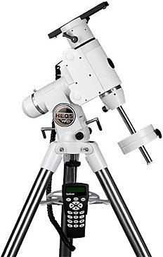

Ce soir, j'ai essayé de faire de l'observation avec mon AT 200. Le renvoi coudé et les oculaires sont beaucoup trop petits. Il me manque une pièce.
Pouvez-vous m'indiquer, s.v.p., le nom de la pièce manquante ? Je vais la commander. ;)

Il te faut une bague de réduction 2 pouces à 1,25
PS: n'utilise pas de renvoi coudé avec le télescope: juste les oculaires

c'est bizarre que la bague de réduction ne soit pas fournie avec le tube...
Et il me semble qu'il manque une pièce à la monture: pour tenir les 3 pieds, il y a une pièce en métal qui vient se plaquer dessus, tenue par la tige filletée et la molette (qu'on voit bien sur la photo...). Sans ça, le trépied ne doit pas être stable
On voit bien la pièce sur la photo suivante:

Je ne le vois pas mais je vais chercher. Si elle était fournie, elle a sans doute été enlevée pour l'astrophoto.
Oui, le porte-oculaires. Comme je l'ai écrit, je l'ai installé juste après que mon frère ait pris la photo.
P.S. J'ai installé le porte-oculaires juste après la photo.
La bonne nouvelle c'est qu'avec un contre-poids monté le plus haut possible sur la tige-support à contre-poids, la lunette est parfaitement balancée. J'ai réussi à la balancer :banana:
Je vais écrire à la boutique qui m'a vendu le tube pour savoir si la bague de réduction était fournie avec le tube. Si oui, je vais chercher partout chez moi avant de commander. Si non, je vais commander sans tarder. ;)
Attention à ne pas confondre les noms ;) Un porte oculaire, c'est là où tu mets ton oculaire pour regarder dans ton instrument.
Le disque en métal sert à stabiliser le trépied. Accessoirement, il y a des trous dedans pour y déposer les oculaires dont on ne se sert pas. Ca peut en effet "porter" les oculaires mais on ne dit pas un "porte oculaire". On dit quoi en fait ?... Euuuuh... Un disque en métal avec des trous :be:

N'y en aurait-il pas un justement sur la lunette? Au vu de la photo le PO de la lunette semble être en 2".

Je viens d'essayer. Juste un peu trop petit :(
Au retour du travail, je vais vérifier avec la boutique qui m'a vendu le tube ;)
Comment ça, juste un peu trop petit? :b:
Ce n'est pas forcément ajusté au quart de poil de grenouille mais un adaptateur 31.75/2", c'est un adaptateur 31.75/2".

Tant mieux: je ne te raconte pas un accident qui m'est arrivé quand les petits supports de mon plateau porte-oculaire ont cassé net (usure?): sauf à ce que les pieds de ton trépied disposent en haut d'arrêtoirs qui empêchent leur écartement total (sur terrain glissant p. ex.), la fixation de cette tablette qui maintient les trois pieds à distance respectables reste importante pour la sécurité :).
