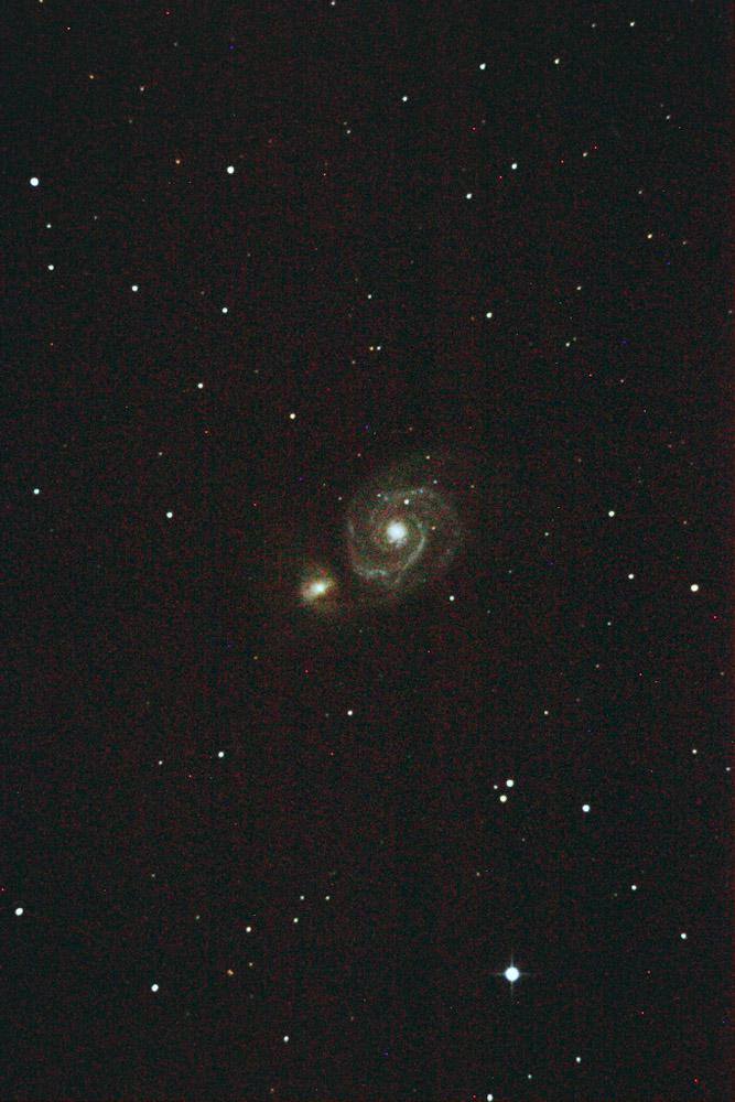

Hello,
M51 hier, toujours des poses uniques, ici 60s
Toujours au foyer du chinois 300 F5
Modifié par Invité

:D je voulais quand même essayer des poses un peu plus longues.

Fais en 60 des comme ça, puis tu moulines tout dans DSS (super facile) et là tu va te dire: Ho la vache, pourquoi je ne l'ai pas fait plus tot...:)

Vraiment! Enchaine les poses et utilise DSS pour commencer. Tu verras ce sera le jour et la nuit!
Et puis, si tu veux savoir si tu peux faire des poses plus longues. Enchaine des poses de 60, 90, 120, ...secondes. A un moment, tes étoiles ne seront plus rondes.
Penses à regarder vers GIMP ou un autre soft de traitement d'image.
Je te remets ta photo un poil traitée (juste un poil):

J'ai effectivement essayé des poses plus longues, mais la grande limite est 2 mn, ici sur M82 hier soir:
A noter le bord vert :b:

2 min max alors. Tu auras peut être des déchets en prenant plusieurs photos à 2 min.
Pour le bord vert, c'est ton capteur qui chauffe. cela se corrige facilement avec des dark.
