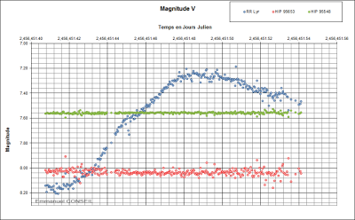

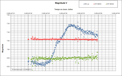

A deux reprises cette semaine j'ai pu imager RR Lyrae pendant un maximum de luminosité et en tirer 2 courbes de lumière. ~450 images la première nuit et ~300 la seconde.
RR Lyrae est la courbe bleue. La courbe horizontale vers la magnitude 7.57 est l'étoile de comparaison et la courbe horizontale autour de la magnitude 8 est l'étoile de test.
On a bien ici dans chaque cas la montée rapide en magnitude suivie par une descente plus lente.
A partir de ces courbes, JF Leborgne détermine l'heure réelle du maximum de luminosité, la reporte dans ses tables de données et analyse les éventuels décalages dus à l'effet Blazhko.

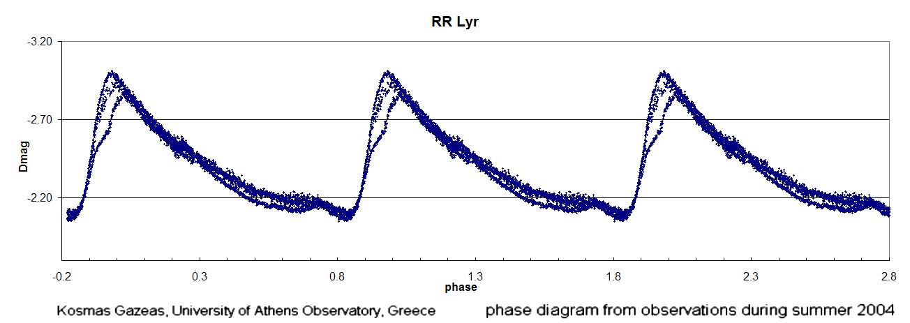

Très belles courbes !
On aperçoit effectivement un petit sursaut lors de la montée de luminosité !
Well done !
Ce petit décrochage n'est pas systématique. Il fait partie des quelques variations de formes que peut prendre la courbe de RR Lyrae au cours du temps.
Le diagramme de phase ci-dessous les montre bien :
Ah ! je pensais que l'effet Blazhko était un sursaut (possible vibration) dans la courbe de luminosité d'une variable de type RR Lyrae ... mais je suis loin d'être un spécialiste de la question...
Alors ça c'est si tu décris la courbe :)
L'amplitude de la courbe donne la force de l'onde choc liée à la pulsation de l'étoile. Cette force varie avec un cycle de 40J, le cycle Blazhko. Quand le Blahko est fort l'amplitude Vmin Vmax est importante. Et là il se passe plein de chose. :wub:
