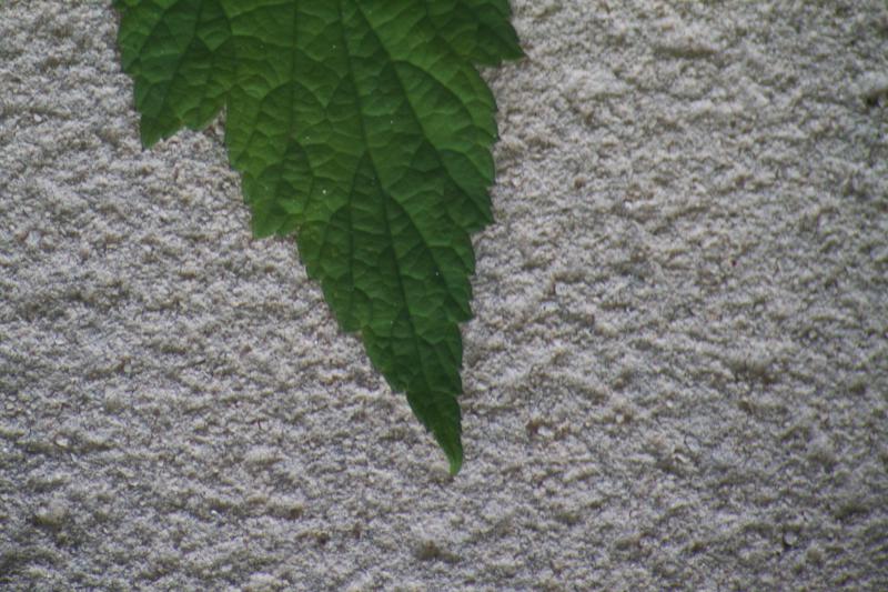

PS je n'ai toujours pas réussi à me servir d'un adaptateur à tirage variable sur la bague T2 ; il y a quelques jours cela a fonctionné sans aucun souci sur une plante à 4-5m, et là sur la lune pas de mise au point trouvable, rien compris, grrr. L'inverse me semblerait plus logique :?:
La question est donc : sachant que je ne peux faire la map que sur des objets prôches (4-5m) comment se servir d'un adaptateur à tige variable, sachant que la crémaillère est rentrée au maximum ...
Si quelqu'un a une piste, ce sera avec plaisir.
