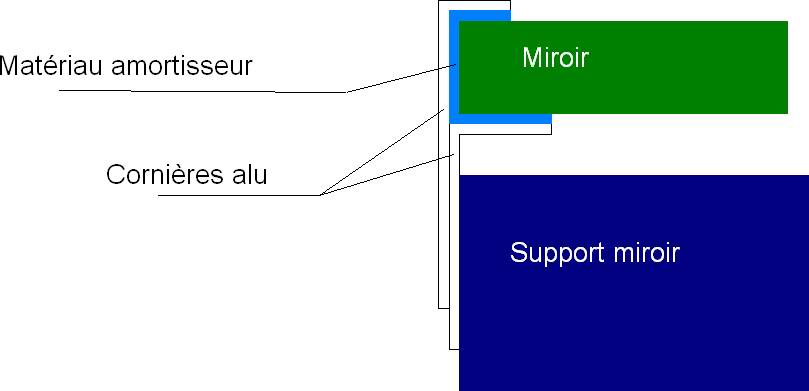

pour immobiliser correctemment le secondaire avec des pattes, il faudra un matériau ammortisseur entre le suport et le miroir.
J'ai peur qu'un plot central de colle soit un peu trop raide en ce cas et que vu la taille nécéssaire, il soit plus pénalisant que trois petits sur les bords.
De nombreux porte secondaires(dont le mien)sont creux au milieu, ce qui invalide un collage central.
Je verrais plutôt un petit morceau de mousse fin répartit sur toute la surface.
Le mieux avec des pattes serait de les faire de la facon suivante :
Le choix du matériau ammortisseur(mousse caoutchouc de bonne densité ?) étant alors crucial pour un maintien correct sans contrainte.
