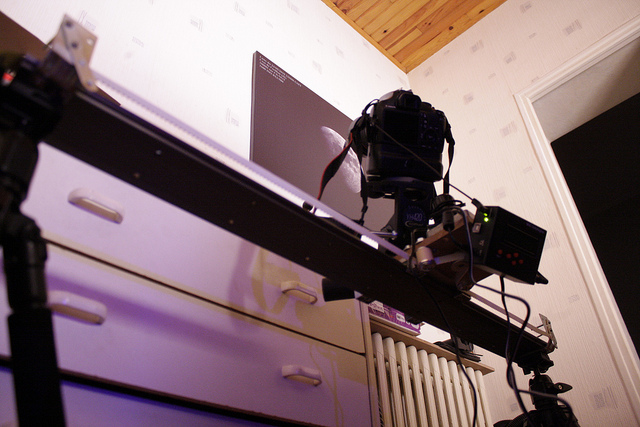

- Je dispose d'un rail IGUS de 1m, d'un plateau qui coulisse dessus, relié à une courroie et le tout entraîné par un moteur avec réducteur planétaire.
Le tout est contrôlé par un boitier qui déclenche l'apn et le moteur.

Je ne l'ai pas acheté tout fait, je l'ai fabriqué.
Pour le rail, il s'agit d'un IGUS WS-10-80 DryLin® W 1 m
J'ai pris avec ça WW-10-80-15 DryLin® W qui est le plateau.
Dessus le plateau, j'ai fixé un planche en bois qui accueil la tête photo et le moteur.
Le moteur est en courant continue et il a une démultiplication planétaire. Il est maintenant disponible en france ici.
Le boitier de commande est un MX2
Le poid de l'ensemble est d'environ 10 kg avec les trépieds.
Pour le coût :
Le rail avec le plateau : 87,54 €
Le MX2 : 273.74 €
La courroie : 10 € sur Ebay et encore...
Le moteur : 127,50$ ça faisait environ 100 €
La tête pour l'apn et les trépieds : environs 100 €
Soit un total d'environ : 600 €
La plupart des systèmes qui controle le travelling sont fait par "stage one" (moteur, MX2). Le système ''stage one'' est disponible en france à 1150 € donc on peut dire que j'ai divisé les coûts par 2.
Le stage one est cependant plus léger 3,7kg :
Mais à mon avis il doit être plus fragile. Je ne pense pas non plus que ça justifie le prix malgré un aspect plus professionnel de l'objet.
