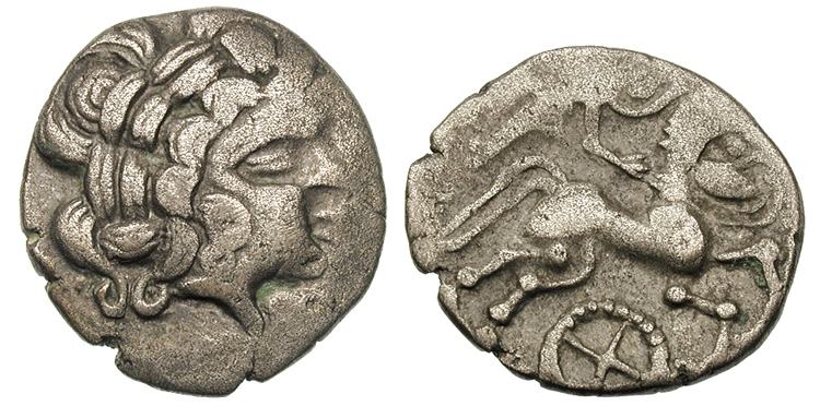

Pour te faire plaisir, un petit fleuron de ton monnayage local (qu'est pas le plus abondant non plus...) :
Statère de billon (mélange argent et métal vil), aux environ de la première moitié du 1er siècle avant JC.
A. Tête d'Apollon celtisée à droite
R. Cheval androcéphale à droite, une roue entre les pattes, aurige tenant les rennes et (surement) un fouet
Edit, j'ai oublié : cette monnaie est du peuple celte des Redones, qui squattaient la région de Rennes et ont
meme laissés leur nom à la ville (bien sûr le nom à un peu évolué en 2000 ans). http://fr.wikipedia.org/wiki/Redones
