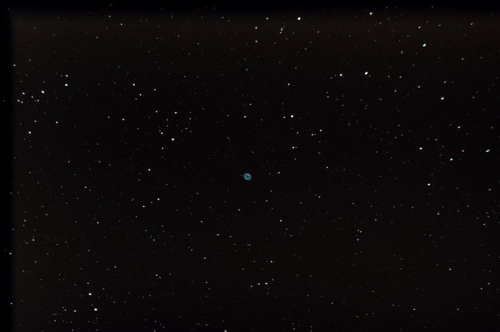

Bon ce fut très long mais j'ai finalement réussie a sortir une image, certes çà casse pas trois pates à un canard mais ca me rend super heureux, grâce à l'aide des personnes de ce forum j'ai pue réussir à comprendre comment fonctionne iris même si y'a encore du chemin donc voila, 77 poses de 30s 16 dark 13 flat 13 offset avec mon sw 200/1000 sur monture neq5 motorisé seulement en RA et mon nikon d90 :) .
Super, comme toi je me lance, mais pour le moment j'ai des pb de transfert de RAW avec mon 350D, et je decouvre IRIS, j'ai depuis 6 mois le livre 'Photographier le ciel en numérique' et je viens de recevoir 'Astrophotographie' de Thierry Legault, deux livres passionnants.
M57 très belle, continue tu es sur la bonne voie...
Bon ciel JP
Salut JP,
C'est une très bonne première image ! Bravo. Garde la précieusement ;). Il te faudrait un correcteur de champ. Pense à recadrer l'image avant de la mettre sur le forum.
Astroamicalement,
Laurent
Modifié par l.portois
merci c'est très gentil à vous :) j'ai hate d'imager de nouveaux objets. Moi aussi jpdusud j'ai acheté le bouquin de thierry legault pour essayer de m'y retrouver, et qui ma beaucoup servie d'ailleurs :) .
Bravo,trés encourageant comme résultat.
Je cite Laurent.
Je pense que tu ne vas pas comprendre de suite ce qu'il veut dire par "recadrer".
Je pense qu'il fait réference à la commande WIN dans IRIS.
Explications sommaires:
Lors de l'empilement de tes photos et à cause du suivi qui n'est jamais parfait,il apparait sur les bords de l'image finale une bande qui correspond au fait que toutes tes image ne couvrent pas la totalité du champ de l'image finale.
Il faut supprimer ces bords en priorité, avant de continuer toute sorte de traitement.
Donc,une fois "addition d'une séquence" fait, tu cliques sur le bouton X1 dans la barre d'outils d'iris.
Tu tapes la commande WIN dans le panneau des commandes (iconne juste à gauche de la petite iconne représentant un appareil photo)
Iris va te demander de définir deux point pour tracer un rectangle sur ta photo.
Tu cliques une fois sur ton image dans le coin supérieur gauche, tu déplaces ton image jusqu'à voir le coin inférieur droit et tu cliques une fois dans ce coin inférieur droit.
En fait Iris vient de créer un rectangle entre ces deux points et ne conserve que la partie intérieure de ce rectangle.
ça marche,meme si iris semble faire n'importe quoi,dés que tu changes la taille de ton image tu constates que la partie externe a été supprimée .
Et là tu sauves ton image avant tout traitement.
La suppression de ces parties dégradées et trés importatnte pour la suite du traitement,notament le retrait du gradient.
Astromicalement Roland
Bon début, persévère! :)
"Recadrer", c'est couper les bords pour changer le cadrage, comme si on coupait une photo papier avec des ciseaux. L'image devient plus petite, bien sûr.
merci purpose ,oui en effet je n'avais pas compris ... ^^ merci pour ton explication détaillé ça m'évitera de passer par le tutoriel iris...encore.Et merci pour vos commentaires ca fait plaisir :) .
