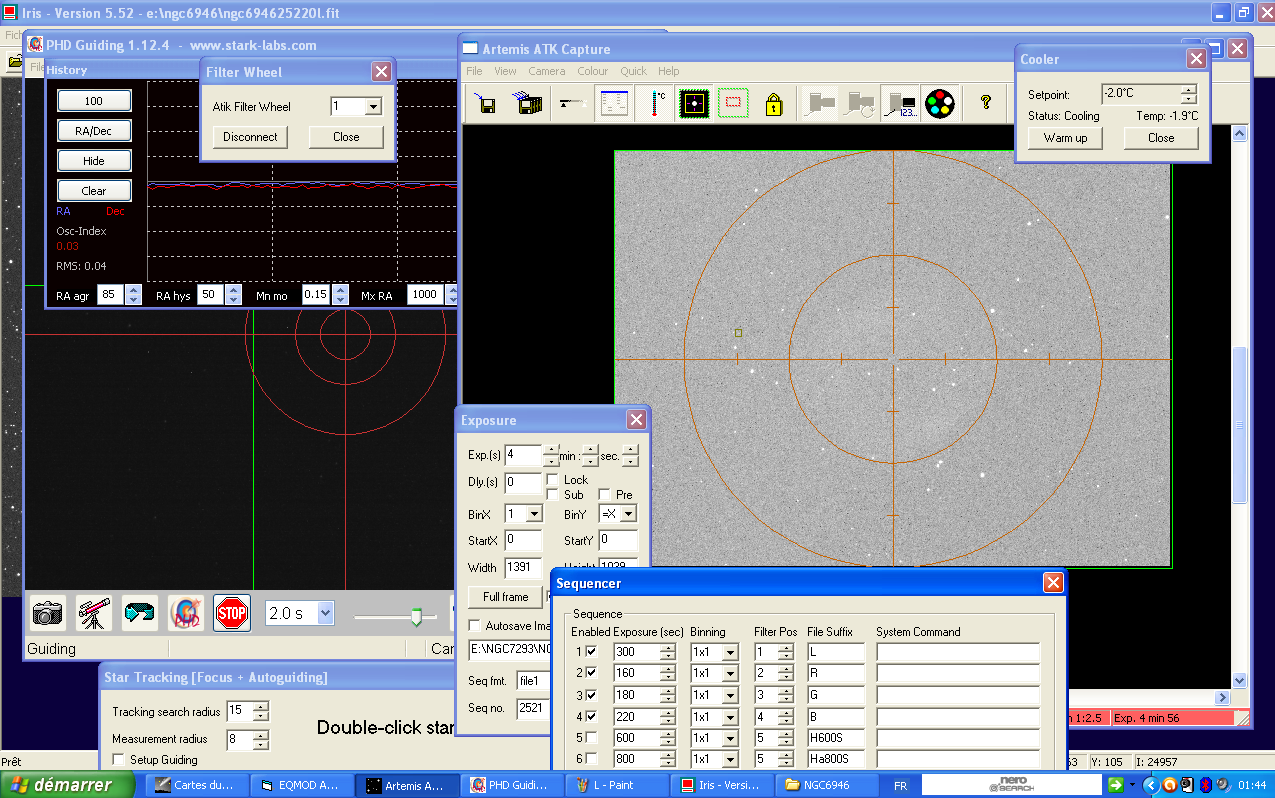

Allez comme tu galères depuis un bon moment voici mes paramètres
et le courbes que j’obtiens tout le temps , avec le c8 à 1200 de focale et la 111 à 777, j'obtiens une fwhm entre 1,4 bonnes à 2,8 mauvaises conditions.
538396Sanstitrepourremy.png.
Bon guidage, Lucien.

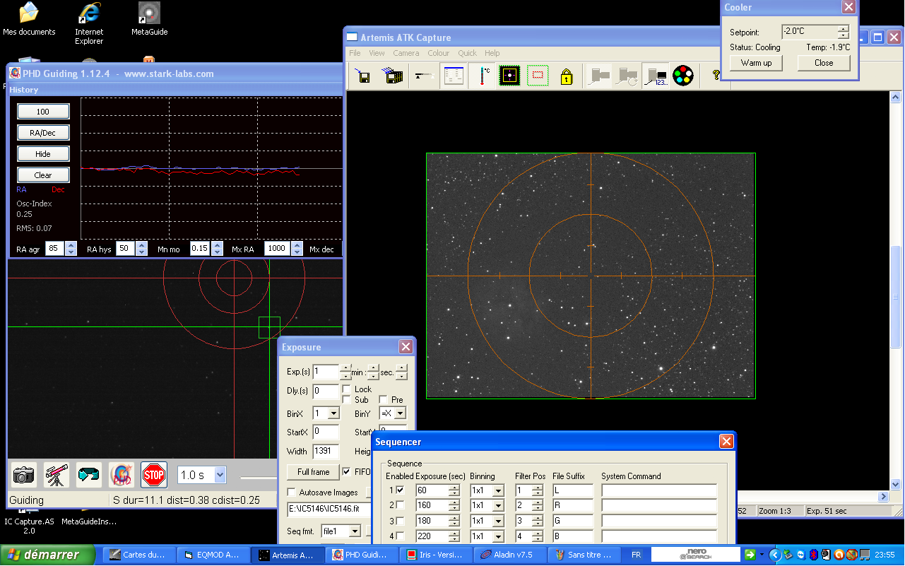

Et sur une région du ciel hyper difficile en suivit le sud au raz de l'horizon ici sur Hélix.
792378remy.png.

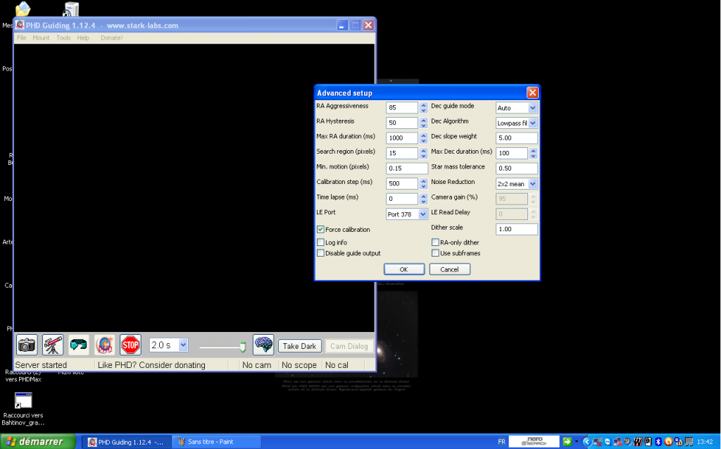

Merci Lucien. Je suis supris du RA hysteresis à 50, c'est vraiment beaucoup. Je vois que tu as une EQ6 "pierro astro", elle est sans doute de meilleure qualité que mon eq6 "tout court".
On voit que dans mon cas à RA agr = 90 et Ra hys = 50, le graphe est pourri :(
Si je comprends bien, il faut que je refasse des tests avec des expositions plus courtes. Quitte en effet à remplacer ma barlow par une simple bague ...

Breeeeef ... A la première nuit claire j'ai voulu faire des essais pour voir si toute cette débauche d'énergie avait servi à quelque chose. Malheureusement ma batterie était déchargée et j'ai mis lontemps - trop longtemps - à le comprendre.
J'ai donc attendu une 2ème nuit claire, et voilà le résultat (le "avant" corrections toutes les 5 secondes, le "après" corrections toutes les 2 secondes).
Qu'en pensez-vous?
Merci
François
PS = les photos sont hébergées sur le Facebook du club, j'espère qu'elles s'afficheront bien pour tout le monde.
Salut François :)
Bien joué, le pic en Ra a disparu !! :)
essaie de mettre le min motion sur 0.02 au lieu de 0.15...
ça serait bien si tu pouvais mettre un printscreen de tes paramètres dans eqmod (partie autoguidage).
Me souviens plus, tu es avec un cable eqdirect?
Maintenant faut essayer de descendre sous les 0.10RMS ;)
Au fait tu images avec quoi?
Merci Christophe :)
C est quoi tient d ailleurs ce RMS? Plus c est bas, mieux c est ?
Ok pour le min Motion, pourquoi pas le baisser, mais je dois continuer à jouer avec les paramètres. Je vais essayer de descendre à la seconde d acquisition (et non à 2...). Entres autres choses !
J image avec un canon 1000d defiltre au coulant d un orion uk 200/900 de chez TS (très bon scope!).
Je guide au chercheur TS 50/250 avec une barlow x2 (dont je vais essayer de me passer pour raccourcir le temps de pose!)
Et toi, quel est ton matériel ?
