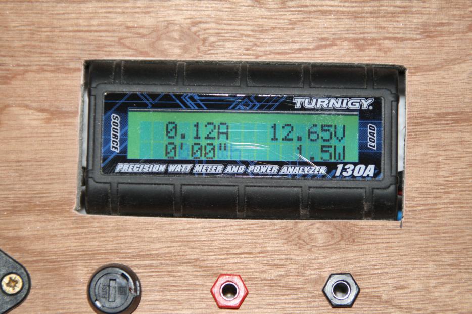

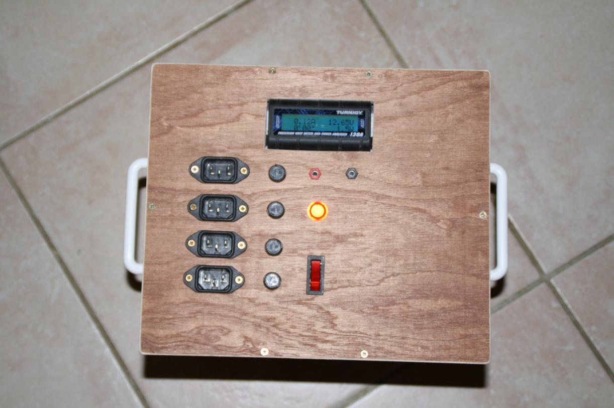

Voici quelques photos de mon alimentation de terrain, à base de batterie auto de 60 A, et un contrôleur de tension, il donne l'intensité et la consommation instantanée et la tension de la batterie;
Hier soir, j'ai noté la consommation de la monture (EQ6) et du PC (portable Toshiba) dans différentes configurations:
Monture en suivi: 0.8 A

La tension de la batterie est de 12V d'aprés la raquette et 12.47 d'aprés le controleur de tension, curieux cette différence ...
Bien et propre. Pour la différence de tension, même votre chien est dubitatif ...
Avec le schéma cela serait mieux.
Par contre votre afficheur, pas mal du tout, ou l'avez-vous trouvé !?

L'afficheur est un contrôleur de tension utilisé en aéromodélisme pour contrôler la consommation des propulsions électriques, disponible ici:
http://www.hobbyking.com/hobbyking/store/__33373__Turnigy_130A_Watt_Meter_and_Power_Analyzer_EU_warehouse_.html?strSearch=wattmeter
Attention en dessous de 0° degré et au delà, les afficheurs peuvent se figer... Ce n'est pas pour rien que les afficheurs du sky commandeur sont relier à un mini chauffage résistif. Pour évacuer cette question, j'ai branché un voltmètre analogique (éclairé par une LED rouge très faible consommation genre 0,5mA) sur la batterie interne de mon télescope.
