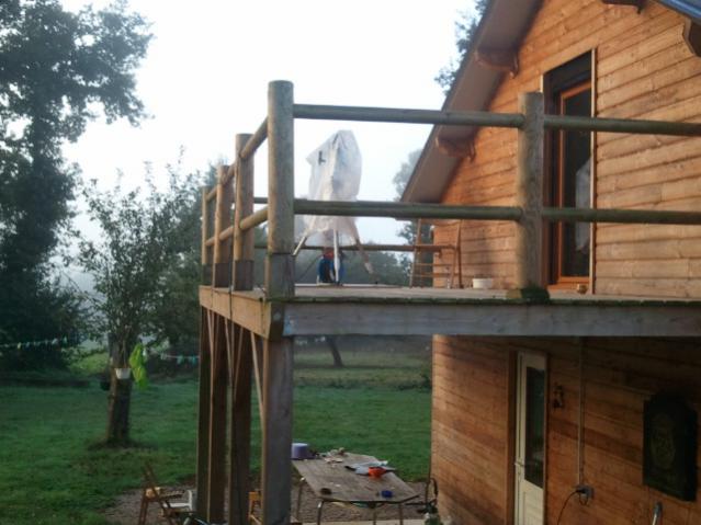

Je suis particulièrement content car c'est les premières images depuis ma terrasse faites ce matin.
J'aurai pu m'installer dans le jardin mais c'était le seul endroit où je pouvais pointer Jupiter, Mars et l'étoile polaire.
Bien que la météo ne m'ait pas laissé le temps faire un coucou à Mars. J'ai plein de grands chênes autour de mon terrain.
Et j'avais surtout envie d'essayer ce "spot" pas très pratique finalement. Le bois, ça bouge.... Enfin, je m'y attendais.

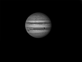

Un petit topo des conditions des prises de vues.
Installation et mise en station à la tombée de la nuit. La météo est alors très incertaine.
Réveil à 3H35, juste au moment où juju sort des arbres. Beurk, purée de pois. j'essaie en vain de prolonger ma nuit jusqu'à 4H45.
Un coup d’œil par la porte fenêtre de la chambre qui donne sur la terrasse (pratique non?) et...
...re-beurk, mais ça semble vouloir se dégager. Petit dodo puis, à 5H45, youpi! un ciel clair et stable!
Vite, installation de l’électronique. MAP sur Pollux par la technique des aigrettes. Et zou, c'est parti!
Je n'ai eu que 20 minutes, et le brouillard est tombé d'un coup. :b:
Mais quelles 20 minutes! 3 photos parmi mes meilleurs.
Acquisitions à la pla-m,barlow powermat x2,5, filtres IR, Mak 127 sur heq5.
Exposition: 8ms
Gain: 799
Durée: 180s
Frame: 8800 gardées respectivement 4400, 4200, 3230.
Traitement: registax5 et iris.

Quelqu'un peu me dire qu'elle ombre passe devant Jupiter? Mon logiciel Jupiter2 ne me place pas la GTR au bon endroit...
Peut-être une mise à jour à faire?

Bien joué bravo.
Par contre un peu sombre il suffit dans un logiciel photo ou avec R6 de resserrer un peu l'histogramme en descendant le curseur droit (côté du blanc).
Bonne journée.
Luc;)
Jolie shoot voisin;)
Il semblerait (selon winstar) que ce soit Europe! ...mais il semblerait aussi que tu aies raté un double passage avec Io, 30 minutes plus tôt :be:

Je vais essayer de l’éclaircir un peu. Mon éternel défaut... On va dire que ça vient de mon écran.:be:
winstar? Tiens je vais voir ça... ;)
Jolie shoot !
Maintenant il ne reste plus qu'à faire la même chose samedi prochain (samedi 12) avec un triple passage d'ombre sur Jupiter (Io, Europe et Callisto) ... en priant très fort pour que la météo soit de la partie !
Coelix est pas mal aussi pour les éphémérides astro, de plus il est gratuit ...
http://www.ngc7000.com/fr/coelix/
Bravo, tu as été courageux, l'appel du ciel a été le plus fort. Beaux résultats, oui un peu sombre cependant de nombreux détails apparaissent, bravo !

Bon par contre, le bois, j'aime pas trop (pour l'astro, évidemment).
Ca bouge, ca grince, pour la photo CP c'est fondamentalement contre nature. Et pour la photo planétaire, à part avec des focales de nains, cela va être rapidement rédhibitoire.

Très belle photo avec seulement 127mm de diamètre!
Un petit renforcement du traitement des ondelettes pourrait peut être laissé apercevoir d'autres détails. A tester...
Bravo encore!
EN ces temps de disette météorologique, il faut faire feu de tout bis (non ne brûle pas ton chalet non plus)...Comme tous les autres je trouve l'image un peu sombre, mais par contre très détaillée compte tenu du diamètre, ben plus que ce qu'on voit passer avec des tubes plus gros !

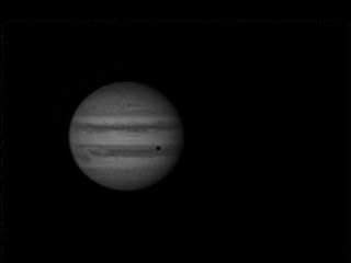

Merci à tous,
J'ai retravaillé sur une image. Je l'ai éclaircie et j'ai poussé plus fortement sur les curseurs des ondelettes.
Elle est mieux comme ça, non?
Je n'ai pas eu le temps de charger winstar ou coelix, mais merci pour le tuyaux!!
Si c'est bien l'ombre d'Europe, est-ce Europe que l'on voit prêt de la GTR?
Pareil un peu sombre mais c'est bien d'être en hauteur tu verra !
Marc
Tu as raison, pour le CP c'est mort!
En revanche, pour le planétaire ça passe. La preuve:)
Bon c'est vrai que, 1500 de focale + barlow 2,5 et la cam en mode ROI 320x240.
C'était un peu tendu! Il fallait que je fasse sortir juju de l'écran pour qu'elle revienne au centre après que je me soit retiré de 2 mètres. Puis elle restait là pendant les 3 minutes d'acquisitions sans problème.:)
