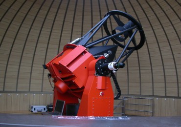

Pour http://www.lightbuckets.com/usescopes/ et utiliser ce petit engin:
c'est 350$/heure (259€/h).

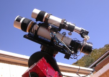

Celui là :
50$ par heure (37€/h)
