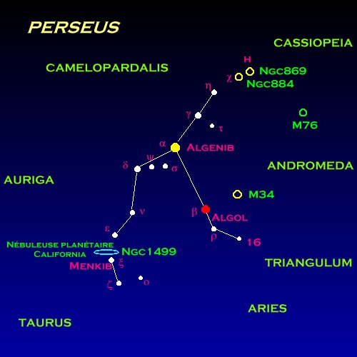

C'est peut être bateau mais tu pourrais aller sur les points de cassiopée: ça fourmille d'amas.
En ce moment tu as Persée qui est vraiment très bien placée.
