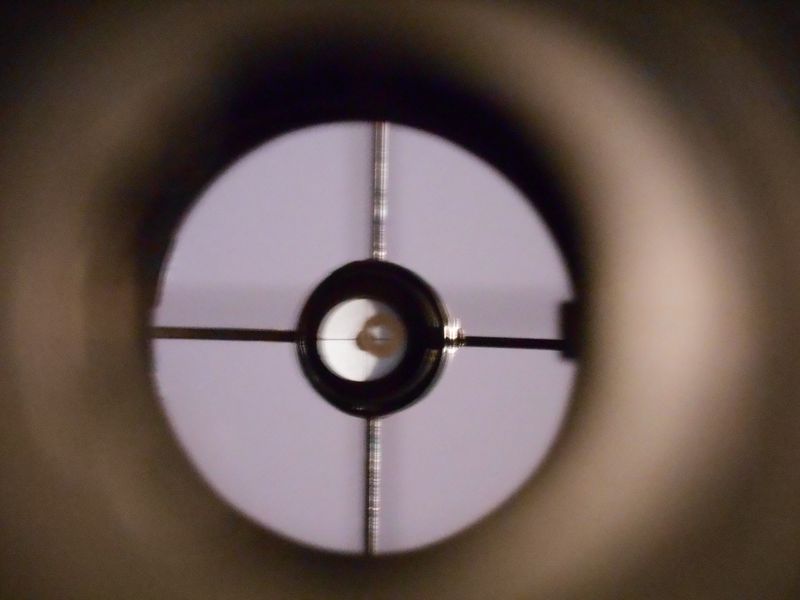

Bonjour je vous présente 3 photos de ma colim sur un 130/700 de Celestron. Les 3 reflètent parfaitement ce que je vois à l'oculaire.
La une, je pense que la position du secondaire par rapport au primaire me semble correct.

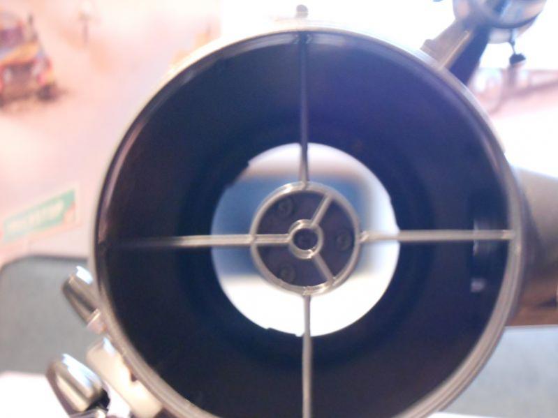

La deux semble en intra-focale aussi correcte malgré le petit décalage de l’œilleton du primaire.

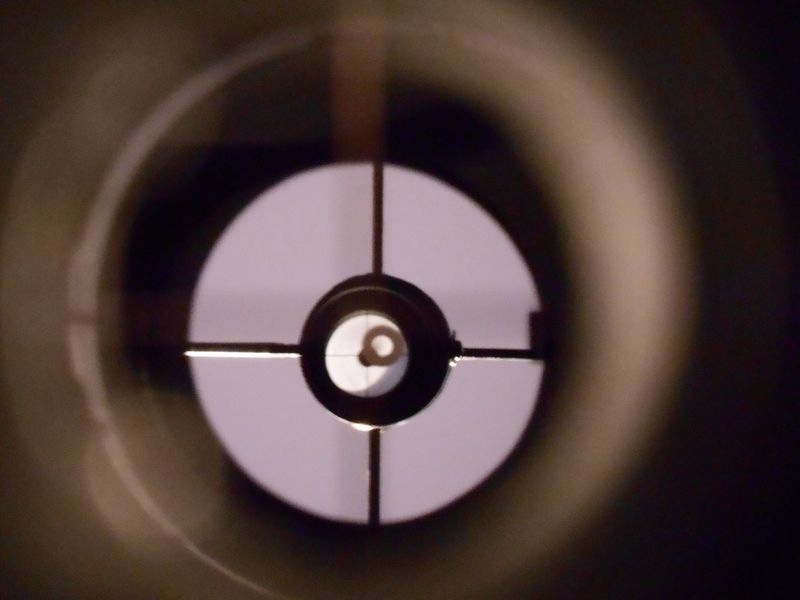

La trois en extra-focale est pour moi à l’ouest parce que le quart en haut à gauche est plus grand que tout les autres et en plus l’œilleton s'est un peu plus décalé :confused:

Pour la 2, quand j'essaie de mettre l’œilleton du primaire bien au milieu je dérègle ce que je vois dans la 1, pourtant il n'y a pas un grand décalage, pourquoi?
Pour la 3 je ne sais pas pourquoi, d'abord j'ai pensé au porte oculaire qui aurai du jeu mais comme sa course est plutôt courte entre l'intra et l'extra cela m'étonne un peu , alors je ne sais pas :confused:

Sur la 2 et la 3, j'ai du mal à voir les "pattes" du primaire ...

J'avoue avoir un peu de mal à juger sur les photos.
Et sur une étoile défocalisée, cela donne quoi en visuel?

Le laser tombe dans le trou central du carton quand je le tourne dans le PO, donc il doit être pas mal et comme on le voit sur la première photo en me tenant à une distance appropriée du tube il me semble que le primaire est pas mal non plus.
Aprés sur une étoile c'est parfait en intra mais pas super en extra.
