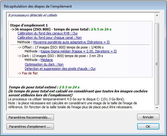

Bon, je vous passe les galères inhérentes à ma nouvelle configuration, j'ai un autre gros soucis avec lequel je bataille depuis ce matin : je n'arrive plus à faire fonctionner DSS correctement.
J'ai téléchargé la dernière version qui gère mon 600D, mais les images sorties sont pourries de chez pourries (je n'ai pas souvenir d'avoir connu ça avec mes ex 350D et 1000D).
Quel(s) paramètre(s) utilisez-vous pour empiler vos images ?

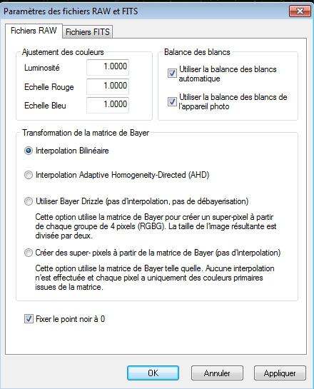

Faut il utiliser les valeurs pour la couleur ?

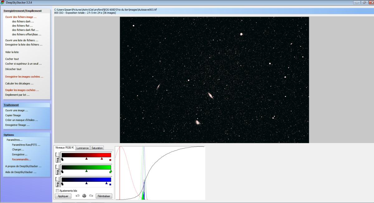

Suivant les réglages, j'ai effectivement des artefacts, parfois c'est tout blanc.... Et curieusement, les courbes de niveaux sont très fines, surtout le rouge où j'ai carrément un simple trait rouge :b:
Voici le dernier essaie :
Je retente encore ma chance :confused:
:cry:
Si quelqu'un a les valeurs à entrer pour les valeurs suivantes, je suis preneur ! :
Hum... commence par renseigner les coefficients des rouges et des bleus (troisième imprim écran) comme pour Iris. Tu peux aussi cocher la case "Calibration du fond pour chaque canal" et décocher "Utiliser la balance des blancs de l'appareil photo".
Après, le résultat en sortie de DSS avec ses courbes à la con n'est pas très parlant, il faut sauvegarder l'image en tiff 16bits et l'ouvrir dans un logiciel de traitement, Photoshop, Iris ou autre, pour avoir une véritable idée de la qualité de l'empilement.
Rien à faire, là j'ai carrément une image blanche.... :refl:
Je veux bien, mais où trouve-t-on ces valeurs ?
Pour les coefs il y a une petite procédure simple à suivre.
Ton "image blanche" tu as essayé de l'enregistrer et de l'ouvrir sous Photoshop ou Iris ? Et au moment d'enregistrer l'image il y a une case à cocher ou non pour appliquer les courbes (de merde) de DSS au fichier de sortie, il faut évidemment décocher.
Pour l'empilement, essaye plutôt le kappa-sigma clipping au lieu de la moyenne pondérée et laisse les valeurs par défaut dans un premier temps.
