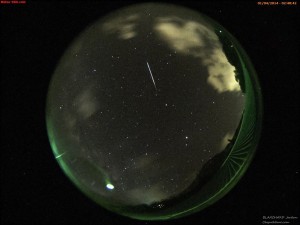

Elle est utilisé pour contrôler la qualité du ciel lors de mes soirées d’astro-photographie. Et en plein jours elle donne une indication sur le temps qu’il fait!
Le Live Ici: http://www.chynehome.com/WEBCAM/cam_3.jpg

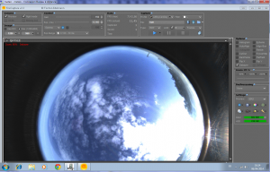

La camera est une QHY5L-II Couleur Avec un objectif Fish-eye. Contrôlé par le logiciel FireCapture et un script Autoit que j’ai écrit.
Le fonctionnement: Mon script permet de lancer Firecapture selon le bon profil. Je copie un fichier de configuration avec un profil pour le jour ou le couchez ou la nuit. Ensuite je lance la capture, le profil de Firecapture est limité volontairement a une image. Ensuite le copie et renomme le fichier dans un répertoire sur mon serveur web. Pour la nuit, juste avant de lancer la capture, je choisi la duré d’exposition manuellement car firecapture ne permet pas de lancer un profil avec plus d’une seconde d’expo, donc je fait les 29 restantes pour 30sec d’expo en appuyant sur la flèche droite 2900 fois :D ! Si il fait nuit, je calibre l’image avec une image Dark et Bias fait ultérieurement (vu que mes image de nuit fait 30s, mon dark fait donc 30s aussi). La calibration est effectué avec des commande de soustraction disponible en installant ImageMagick.
Fini les mots! Du concret: Ici le code du script uniquement et Ici le code et les logiciels avec les profils et répertoires.
Vous pouvez utiliser le 2nd téléchargement tel quel en copiant le tout a la racine de c:.

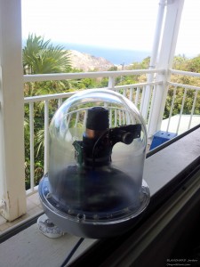

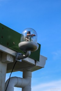

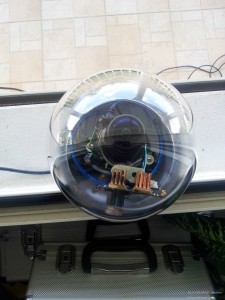

Quelques photo du dispositif bricolé à la vas vite avec un tube et un verre arrondi pris sur une vielle lampe à LED. Le tout accroché sur le toit en tôle a l’aide de deux aimants de disque dur. En attendant mon boitier Dome pour l’extérieur.

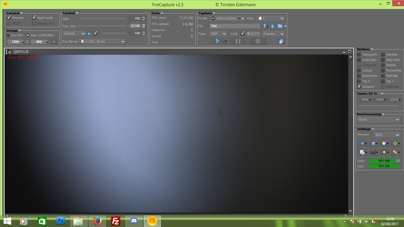

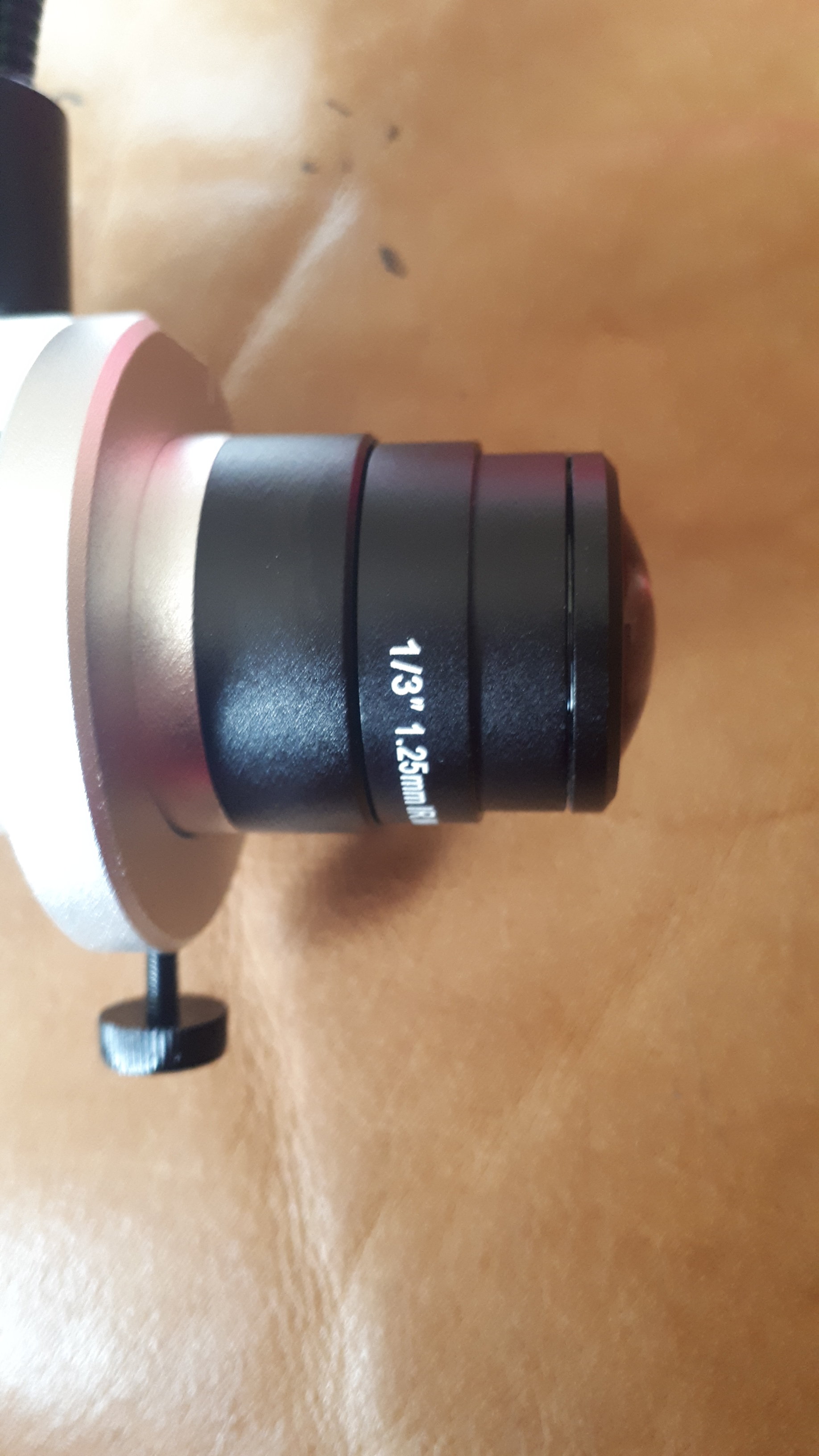

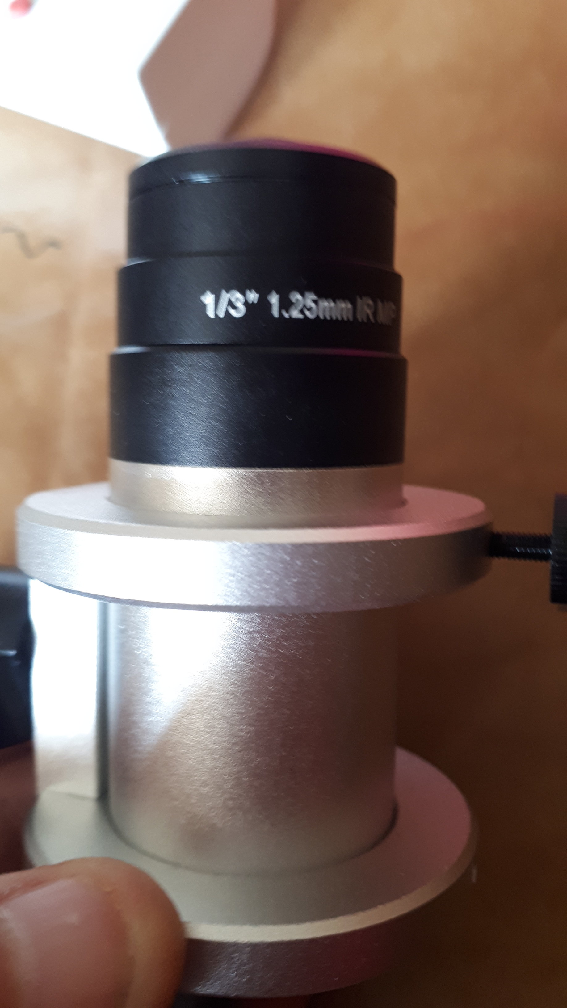

Par contre tu vas peux etre pouvoir m'aide j'ai un truc qui m'échappe de jour comme de nuit je n'arrive pas a avoir une image nette.
J'utilise le fish eyes d'origine de ma QHY5L IIC
Voici quelques photos :
Merci d'avance et bon ciel à tous

Bonjour Chyneuze,
Je te prépare une capture cette après midi.
J'ai déjà pensé à faire une mise au point de la lentille sur les arbres au loin mais j'ai pas l'impression d'avoir mieux ...
En tout cas merci pour ton aide :)

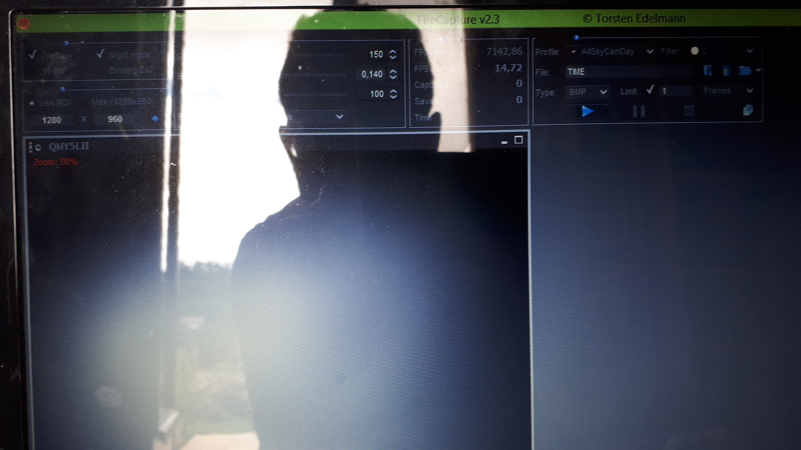

Bon voila test de ce midi :
La capture avec une mise au point differente à chaque fois de la buté droite vers la gauche:
Mon fish eyes et celui d'origine et je le fixe directement sur la QHY faut t-il une allonge ?
Sinon j'ai le fichier log si ça peux aider :

En tout cas merci d'avance car la je flanche complétement...
Bon ciel à tous :)
Bon petite réponse rapide , j'ai résolu mon problème.
Il fallait juste mettre la petite bague au lieu de la standard pour que la mise au point puisse se faire correctement.
En tout cas merci Chyneuz pour m'avoir aidé et m'avoir mis sur cette piste.
En espérant que mon problème puisse aider d'autres .
Bon ciel à tous :)
Ha oui! j’avais zappé que l'on pouvais changer de bague!
