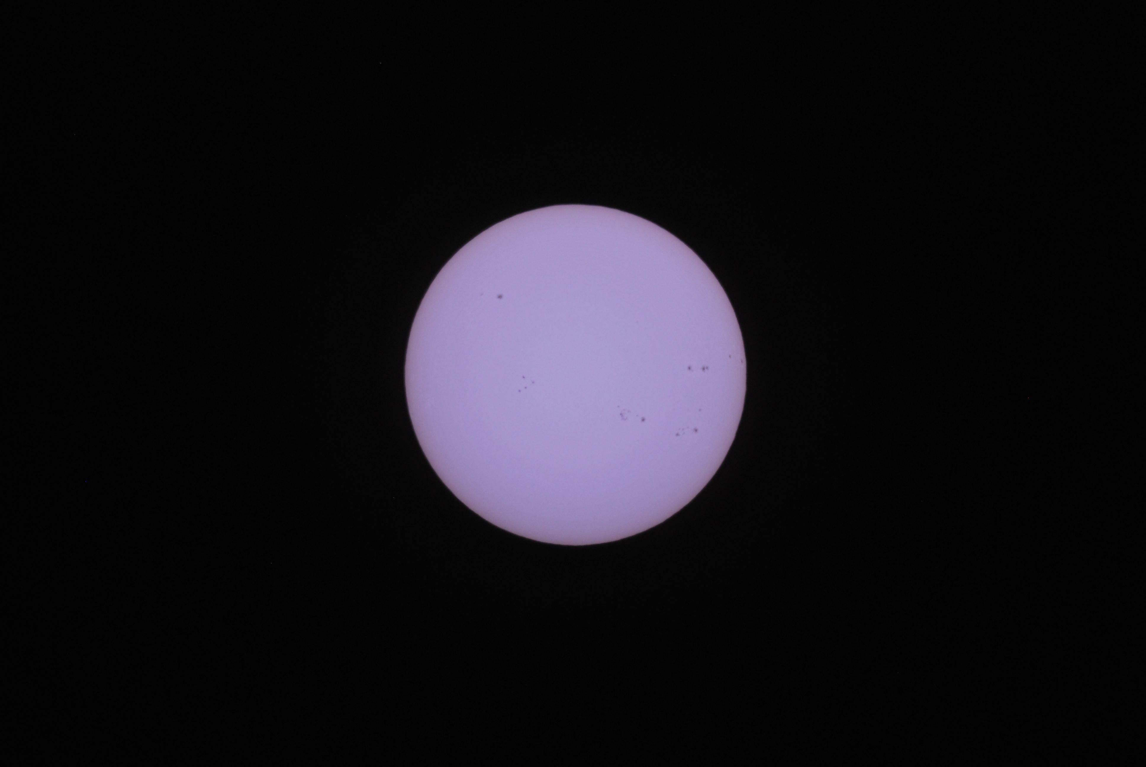

bonjours , mon probléme est simple , je n arrive pas a avoir une image du soleil nette , alors que voila une semaine j y arrivais parfaitement ,la collimasion est parfaite , la photo est faite avec un filtre astrosolar a 200 iso , temps de pose 1200 avec un nikon d60
auriez vous une idée pour faire une map correct
merci

on ne peut pas cliquer sur l'image mais j'imagine que c'est un peu flou...
quel est l'instrument utilisé?
quelle est la méthode actuelle pour la mise au point ?
c'est une image one-shot? si c'est la cas c'est peut-être juste de la turbu...
si tu veut la photo est visible dans les images
c est un newton 150/750 vixen
la map est manuel et oui c est des photos one shoot
As-tu pris en compte le facteur météo ? :rolleyes:
Des photos "one shot" !
Dans ce cas ne cherche pas , au moment du déclenchement il y a sans doute eu un coup de turbu qui t'a flouté ton image ...
Imagines à l'époque de la pellicule argentique ; on avait une chance sur deux soit d'avoir une image nette soit une image floue et tout çà à cause de la turbu.
Depuis on conturne le problème en faisant de la vidéo en planétaire
Modifié par c comme ça
oui c est vrai je n avais pas pensé a la turbu et mon apn ne fait pas de vidéo , je vais essayé de faire en rafale ,pour prendre la meilleur
je la trouve pas si mal cette image, c'est vrai qu'il semble manquer un chouilla pour être au point mais ça peut aussi être de la turbu.
quand je demandais la méthode de mise au point je voulais dire est-ce que fait ta map à travers le viseur, ou l'écran de l'apn (il y a t-il un liveview sur le D60?) ou bien avec un écran d'ordi?
Les rafales peuvent aider pour trouver un trou de turbu mais attention aux vibrations qui n'ont pas forcement le temps de s'amortir et qui du coup floutent l'image. A ce propos comment tu déclenche tes poses?
oui , mais j ai repensé que j avais changé l heure de prise , avant c était 10h et les autres 13h et 15h et en pleine ville , ceci explique peut étre cela
