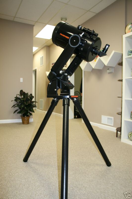

J' ai un C8 Celestar sur monture à fourche : dois-je comprendre que je ne peux pas faire d' imagerie de ciel profond avec ? ( je n' ai fait pour l' instant que du planétaire avec une webcam ) . :(

A la base les montures à fourche sont des montures azimutales. Leurs moteurs permettent de suivre un objet, mais leur conception même ne permet pas de compenser la rotation de champ. (voir là : http://astrojbm.free.fr/fiches/mise_en_station/mise_en_station.pdf) Si ton Celestar ressemble à celui sur cette image
tu peux toutefois t'en sortir car il dispose d'une table équatoriale intégrée permettant d'aligner les axes de rotation de tes moteurs avec ceux de la Terre et ta raquette dispose sans soute d'un mode de pilotage adapté. Tu n'atteindras pas la précision de la mise en station d'une vraie monture équatoriale mais avec un peu d'application tu devrais pouvoir faire quelques images en CP, en choisissant des objets assez lumineux (e.g. des amas globulaires pour commencer) ne nécessitant pas des temps de pose trop élevés.
Ca se tente, si tu as une version électronique du mode d'emploi de la table équatoriale, je suis preneur, juste par curiosité (ne t'embête pas à la scanner donc ;))
