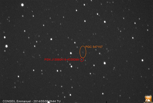

Entre temps, j'avais également commandé une image aux Canaries sur les télescopes de Slooh pour la nuit dernière, et le T350 a rendu son verdict malgré la déclinaison de -43° :

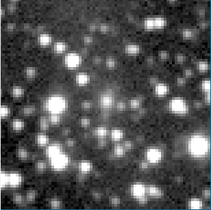

La galaxie hôte est difficile à distinguer sur ce cliché. On la voit mieux sur l'image de référence du Digital Sky Survey, en cliquant ici.
