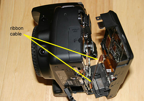

Donc je me demande ce que j'ai pu rater : j'ai d'abord soupçonner la nappe qui relie le corps du boitier à la partie qui supporte l'écran, la nappe sur l'image suivante :
Je l'ai déconnecter/reconnecter, ça ne change rien. J'ai vérifier visuellement les autres nappes, tout semble ok. Donc je me demande si l'ecran n'est pas HS. Ca m'étonnerait car on ne touche pas à cette partie dans ce tuto mais bon, je suis un peu à bout d'explication.
Donc j'aimerai savoir si parmi vous, il y a des gens qui ont déjà eu ce problème et si quelqu'un pourrait m'aiguiller sur une piste, quant à la nappe qui pourrait en être la cause, ou tout autre coup de pouce...

Essaye quand même les connecteurs : démontage, nettoyage des contacts et remontage...
Si tu parles un peu anglais, inscris toi sur le groupe Yahoo de Gary Honis, c'est gratuit et je suis sur que tu trouveras réponse à tes questions.
Un problème aussi, c'est que les nappes de conducteurs en plastic peuvent présenter des coupures à force d'être manipulées.
J'ai eu le même problème sur mon 500D, après 2 ou 3 démontages, écran H/S.
Je l'ai envoyé chez VILMA à VERDUN SUR GARONNE, après acceptation de leur devis, ils ont changé le carter arrière complet (ne détaillent pas les pièces) + dépoli pour 170 €. La nap est assez rigide et ne supporte pas trop les manips. Avant de l'envoyer, tu peux les appeler, ils te passent un technicien sans problème.

Je pense qu'il n'y a que deux solutions soit c'est un faux contact au niveau d'une nappe, dans ce cas je déconnecterais et reconnecterais toutes les nappes avec un coup de produit "spécial contact".Soit quelque chose est naze (électricité statistique...) dans ce cas c'est plus le même prix :-(
Yep, en remontant mon 1000d j'ai eu la même "blague"... la nappe semblait bien connectée mais en fait elle n'était pas tout à fait au fond... après 2-3 essais j'y suis enfin arrivé (ouf, c'était pour désactiver le flash, ça on peu pas le faire par usb sur le 1000d)...
Pour bien enfoncer la nappe, j'ai vérifié aussi en m'aidant d'un cure-dents inséré dans le trou sur la partie connecteur du ruban...
Courage et patience !
Bah je sais pas trop franchement... J'ai tenté plusieurs fois de débrancher/rebrancher la nappe et rien ne change. Je précise que l'ecran est bien sous tension car il est gris foncé lorsque j'allume le boitier (il y a même de légers halos plus clairs sur le bord gauche, comme on en a sur des longues poses avec les boîtiers plus anciens...). Et puis je me dis qu'à force de l'ouvrir, de trifouiller et de refermer, je vais bien finir par le flinguer ou laisser tomber une miette de sandwich à l'intérieur :)
@TeBilePas : tu avais vraiment le même symptôme avec ton boitier ou l'ecran était complètement hors tension ?

:D T'inquiète, ça tient toujours mais je voulais que tu vérifies les branchements avant ;)
Mais apparemment c'est fait et c'est vrai que si l'écran s'allume c'est bizarre comme truc!
Donc oui ça tient toujours pour une façade arrière complète avec nappe comprise ;)
jusqu'à ta dernière description : oui ;-) Moi j'avais un écran noir, il ne semblait pas s'allumer du tout... donc c'est différent !
