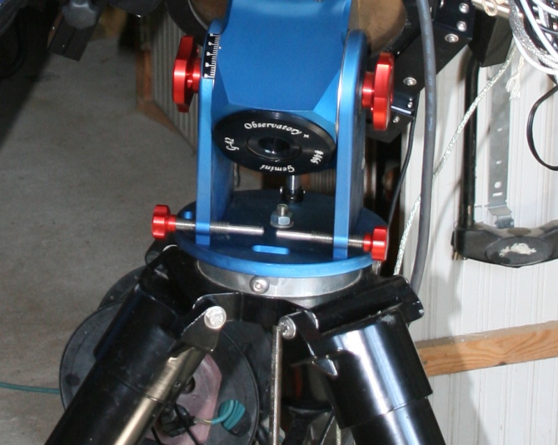

La difficulté de la mise en station viens du fait qu'avec mon installation provisoire mes vis de régalage d'azimut ne servent à rien :
Imaginez d'ajuster finement l'Azimut en pivotant 60kg de matos avec une main, l'autre tenant le portable pour éclairer le viseur polaire, un œil derrière le viseur, le tout accroupi dans une position peu confortable avec le pied qui lance (je me le suis cassé fin février).....
Ça part par à coups, je valse autour du pôle. On fini par se satisfaire d’un réglage approximatif.

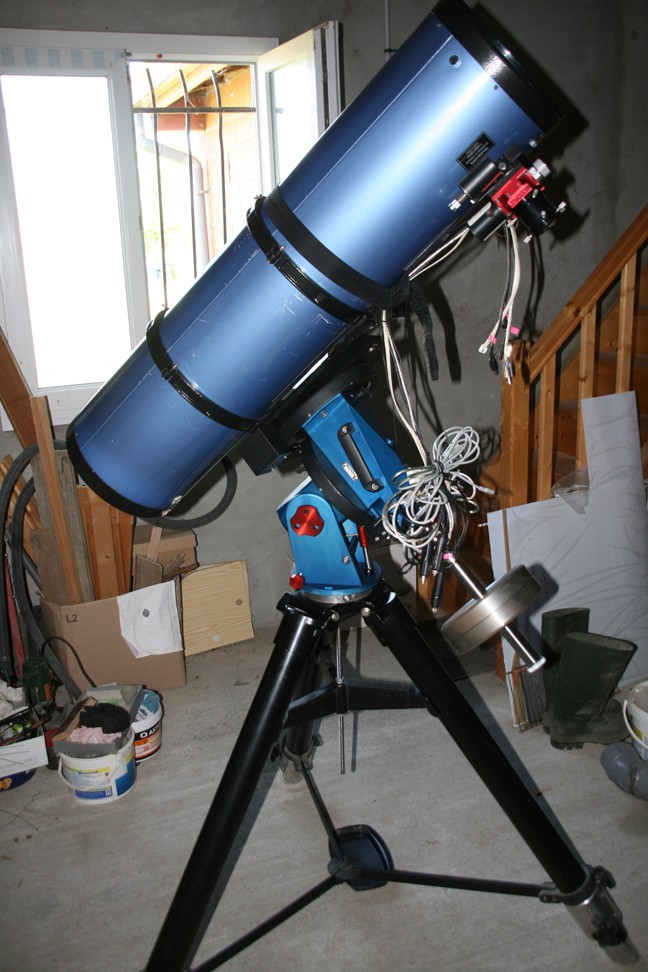

On voit pas beaucoup de G42 par ici, tu aurais pu compléter les présentations avec des photos de la belle :p
Pour la monture ici :

Parfaitement assorti avec le bleu du tuyau et le rouge du moonlight et de la atik .
Ca parait bien dimensionné tout ça, tip top quoi .
