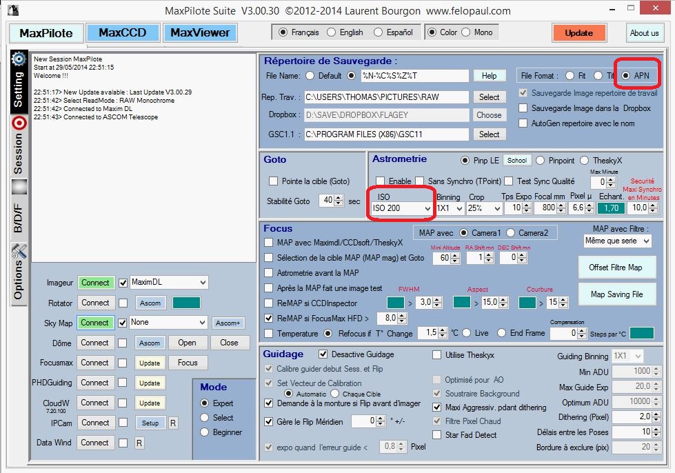

avec l'aide de Thomas LELU (Amenophis) , j'ai pu debugger maxpilote et optimisé pour l'utilisation de Maximdl avec un APN.

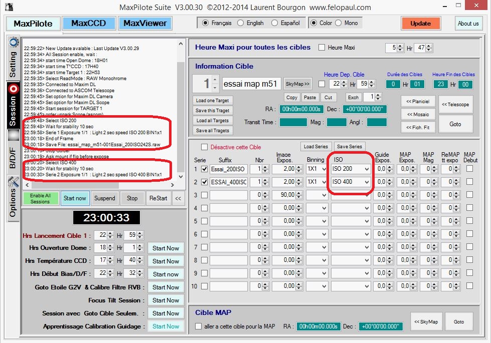

MaxPilote passe le Mode lecture en : RAW Monochrome (les info couleurs sont toujours la, vous pourrez le débayeriser au traitement), c'est le mode qui permet de sauvegarder en RAW.
A la place des Filtres, vous avez le selecteur d'ISO.
Vous pouvez utilisé aussi Focusmax, PDH ......

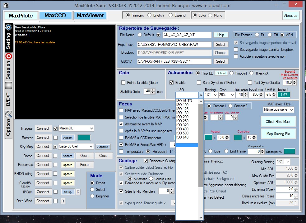

- La sensibilité ne monte qu' a 640 iso, pourrait-on étendre ça a la valeur maximale ?Les apn récents ont de la marge.

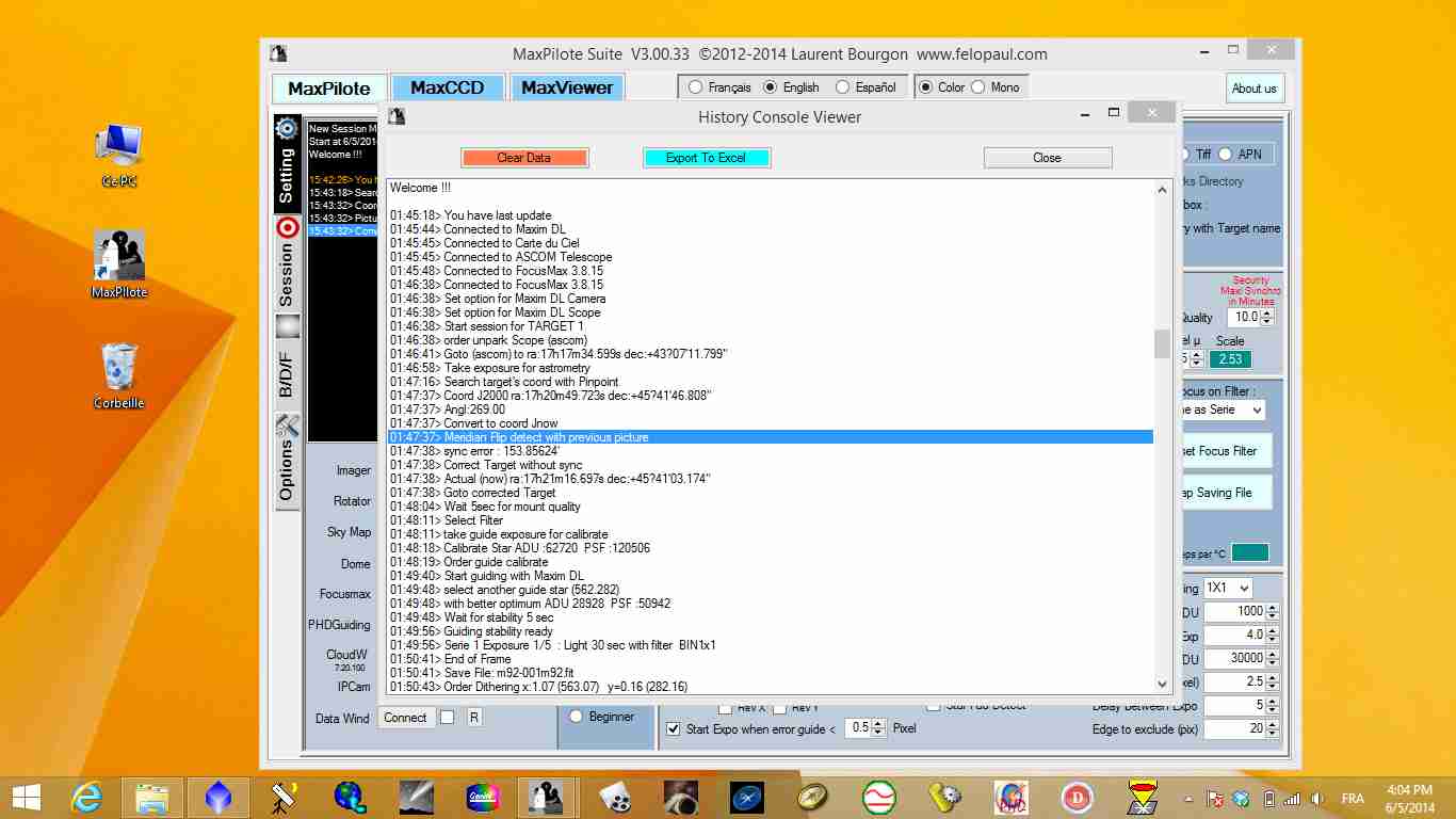

Voila ce qu'il me raconte, 2 degré d' écart alors qu'il y a tout a plus 10 minutes de décalage :o
C'est normal ce point d'interrogation sur les coordonnées déclinaison ?
Je retente ce soir... :boucher:

Suite
Pourquoi indique-t-il ce meridian flip detect alors que j'étais loin du méridien?
Je viens de voir que je n'avais pas indiqué les coordonnées du site dans les options de maximdl mais seulement dans l'ascom monture et dans carte du ciel, ca serait trop beau si c'était aussi simple.
La fonction astrométrique a partir de .fit dans maxpilote localise bien la position d'une image.
Y'a un loup quelque part...
"meridian flip" , lis toute la phrase : "with previous picture"
Maxpilot prend les cooredonées que lui donne Pinpoint, si ca merde ,c'est pinpoint.
Perso j'utilise theskyx pour l'astrométrie, plus de probleme.
les ? = ° en mode texte
