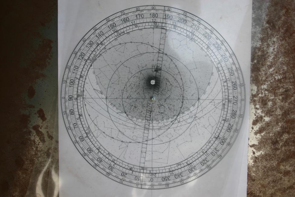

Voici mon p'tit prototype, avec 2 transparents (araignée et aiguille ), pas d'alidade, mon téléscope suffit :D
J'ai ajouté plein d'étoiles via une base de données sur le web, ajouté les astérismes. Fait sous AutoCad.
Ca peut p'têtre donner des idées.
