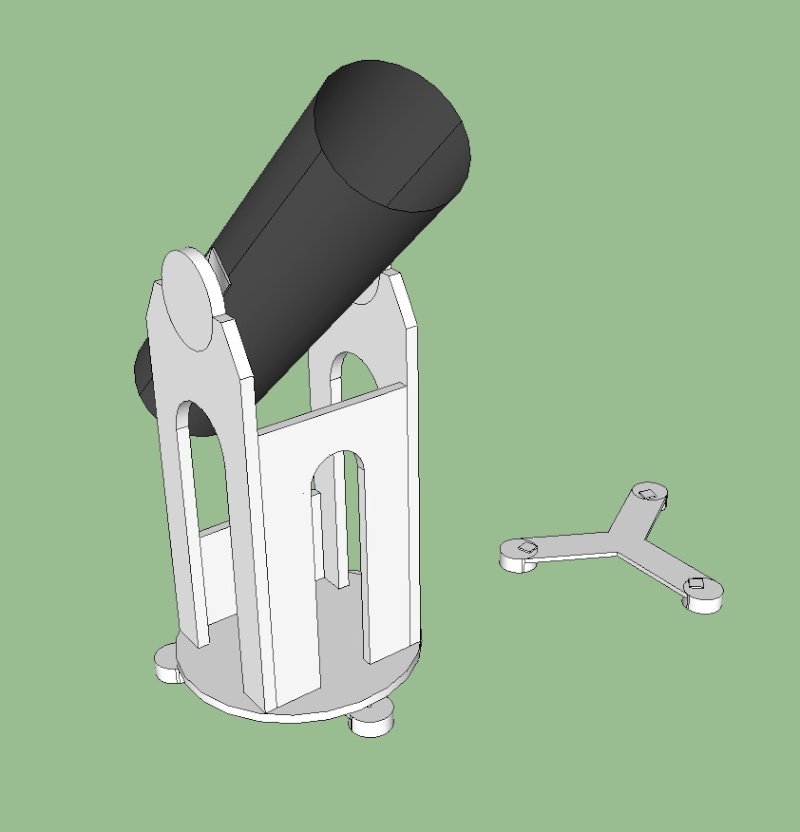

Toujours en mélaminé blanc, simple, efficace avec un poids qui ne dépassera pas les 5 kgs (peut être 4 kgs).

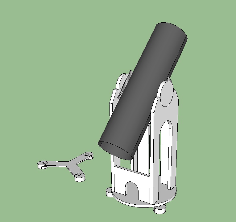

Voici à quoi elle va ressembler avec la base à côté :
Bientôt des photos avec construction détaillée et tout et tout...

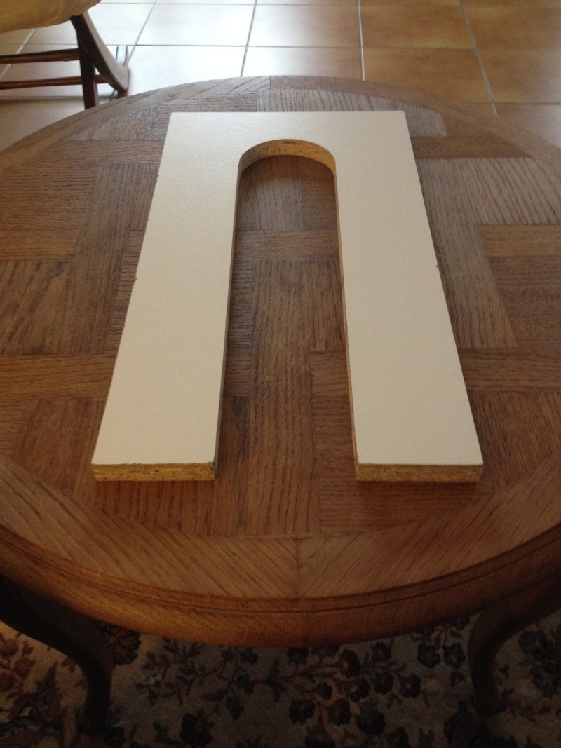

Donc c'est parti !

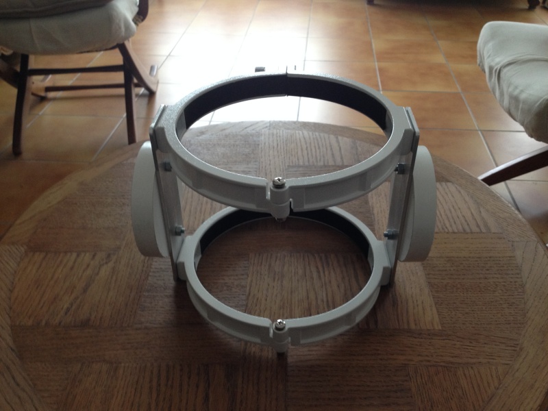

J'ai coupé les tourillons avec une grande scie cloche. J'ai ensuite collé une bande de chant thermocollante sur les chants des tourillons qui glisseront sur de la feutrine.

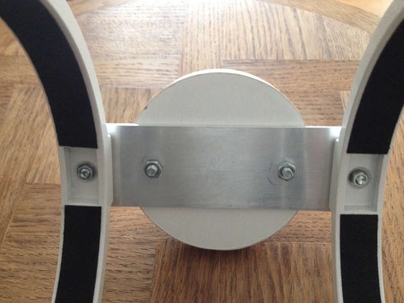

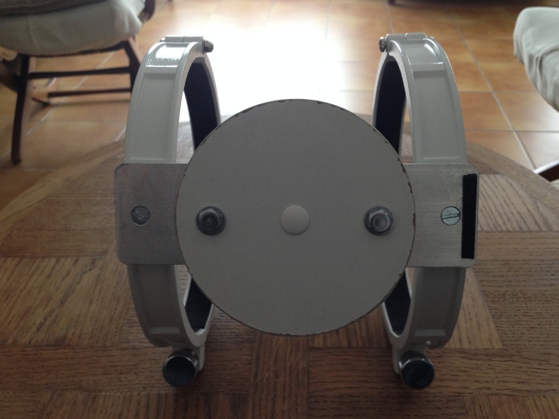

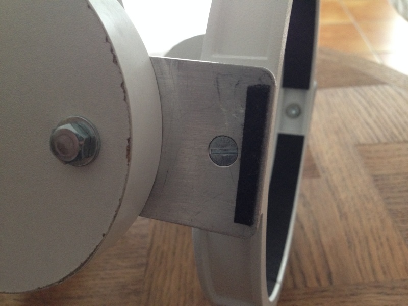

Deux plats alu de 3 mm d'épaisseur sont fixés aux tourillons et aux colliers. Ils permettent de bien écarter les colliers entre eux et surtout de buter à l'intérieur des fourches pour bien entraîner le tout sur la rotation azimut un peu à la manière d'une caisse primaire à l'intérieur d'un rocker. Cela m'évite de rajouter des petites butées extérieures sur les tourillons comme j'avais fait sur mes précédentes montures. Un système plus efficace donc.
Sur la dernière photo j'ai collé un petit bout de feutre sur les plats alu pour annuler le jeu, éviter les rayures sur le mélaminé à force de manipulations et pour servir de léger frein.
Les petits éclats propres au mélaminé s’effaceront avec une petite finition à la peinture blanche.

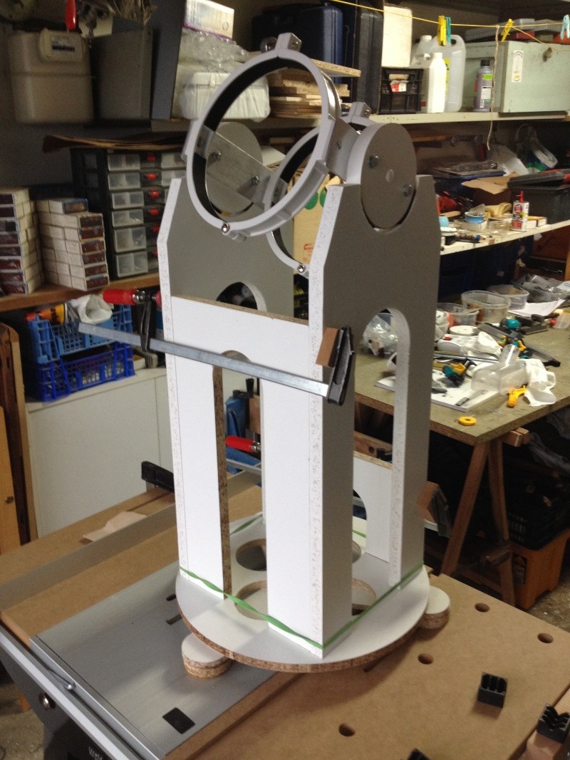

Suite des opérations.

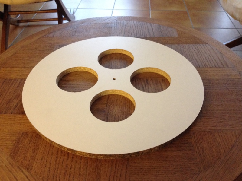

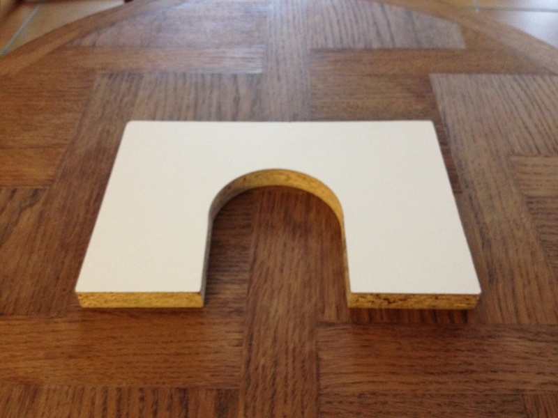

J'ai fais les deux entretoises avant et arrière. Les arrondis sont faits avec des scies à cloche. Pour bien les utiliser, il faut d'abord percer le trou central puis la scie à cloche d'un coté à la moitié de profondeur et ensuite de l'autre coté pour le reste de profondeur. C'est préférable de le faire en deux passes (une de chaque coté). C'est plus propre surtout avec le mélaminé qui fait facilement des éclats.
Ensuite je coupe le reste d'évidage grossièrement à la scie sauteuse et je fini proprement à la toupie de défonceuse bien en ligne droite.
J'ai continué avec la base et le fond. Quant aux fourches je les avais déjà faites.
Les deux entretoises :
La base :
Le fond :

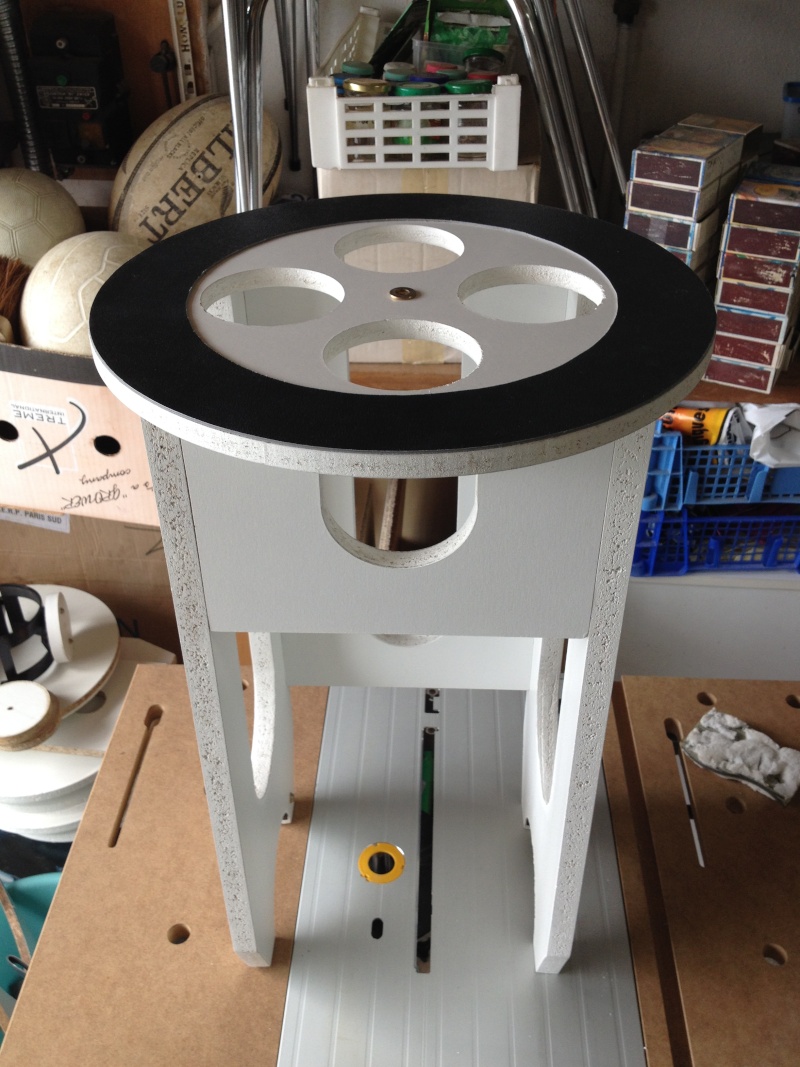

Et un montage à blanc de l'ensemble :

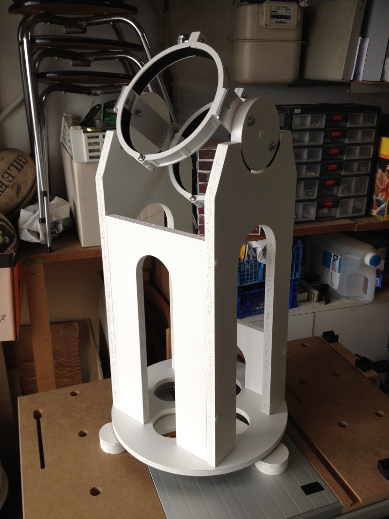

Monture terminée !
C'est du costaud et je l'ai évidée au maximum afin de l'alléger.
Un contre écrou est placé sur l'axe d’azimut pour pouvoir soulever le tout en plaçant les mains dans les évidages des fourches.
La monture doit peser moins de 5 kgs tourillons et colliers compris. Je vous préciserai ça.
Deux couches de peinture blanches ont été appliquées sur les chants.

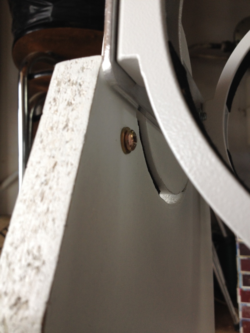

Une petite tête de vis est placée en guise de butée. Non pas pour éviter que le tube et son miroir bascule vers l'avant mais pour que les petits patins-freins des plats alu ne se déboîtent pas.

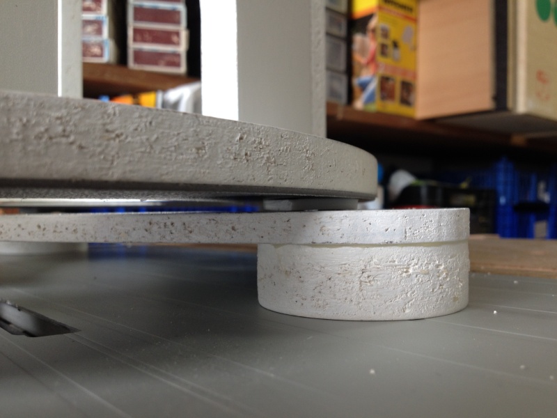

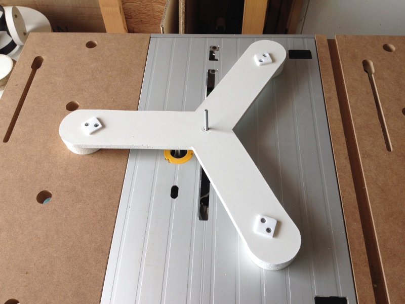

La base avec ses patins de téflon :
Sous la monture j'ai mis une dalle de vinyle adhésif. ça glisse très bien avec le téflon.
Les patins de téflon sont placés au dessus des pieds tout en restant cachés. Tout le poids est ainsi concentré sur les pieds d'où l'inutilité d'avoir une base trop épaisse car elle ne porte rien.
Les pieds sont collés à l'araldite parfait pour coller deux faces de mélaminé.
