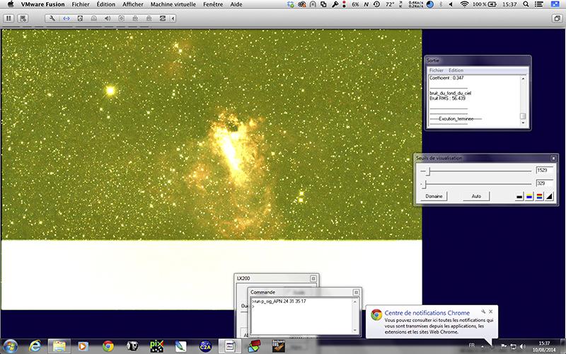

Apercu de ce que j'obtiens lorsque j'utilise des DNG lors d'un prétraitement sous Iris :
Toute la partie blanche du bas devrait être de l'image, mais non.
Pourtant j'ai utilisé une version antérieure du format DNG, qui a été reconnu comme il faut par Iris lors de la conversion. Du coup je ne sais pas quoi faire.

Quelqu'unsait d'ou ca sort ce problème ?
chez moi ça fonctionne avec LR5, regarde les captures .
si je prend une export avec camera raw au dela de 5.4 ça fait la bande comme toi
fred ;)
5.4 c'est ce que je prends. Faut prendre la version du dessous alors ?
Ou alors Iris n'aime pas la combinaison de DNG et de CR2 ?
