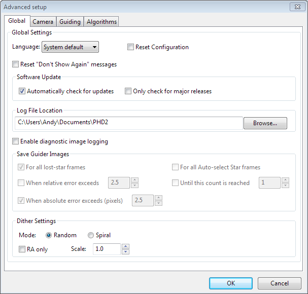

Agressivité est un facteur multiplicatif de la valeur entrée dans PHD2 pour le dithering (Cerveau, Onglet Global, ici en anglais "Dither Scale") :
Arrêter est la distance à laquelle PHD va s'arreter de se déplacer. Quand PHD reçoit l'ordre de faire du dithering, il va décaller l'étoile dans un certain rayon autour de sa position initiale. Mais la monture ne va pas forcément réagir avec une telle précision et le chiffre "Arrêter" exprimé en pixels va lui dire à partir de quelle distance (en pixel) de la position théorique il faut cesser de s'embêter. Si par exemple Agressivité = 3, Dither Scale = 1 et Arrêter = 0.25 pixels, PHD va cesser de modifier la position de l'étoile quand elle sera à 3x1 +/- 0.25 pixels de de sa position initiale.
Je ne savais pas tout ça avant que tu ne poses la question et que je ne regarde la doc de PHD et de BYE ! Mais prendre un ratio "Arrêter" plus grand semble une très bonne façon de faire un dithering avec moins de temps d'attente.
