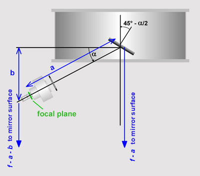

Si l'offset le long de l'axe du PO n'est pas bon, ca ne donne pas un plan focal incliné ?
Non. Ça donne juste un angle d'interception sur le secondaire différent. Voir figure ci-dessus: l'axe PO réfléchi est bien de travers, mais autant que l'axe optique, et l'axe optique réfléchi coincide bien avec l'axe du PO.

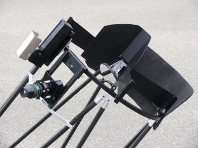

C'est bien pour ça que les Dobsons "low-rider" ça marche:
łà, ce n'est pas l'axe optique de travers et l'axe PO perpendiculaire au tube, c'est l'axe PO de travers mais l'axe optique le long du tube, mais c'est le même principe: l'angle entre les deux au niveau du secondaire ne doit pas obligatoirement être 90°:
La seule raison d'avoir 90°, c'est pour minimaliser l'obstruction centrale pour un certain champ pleinement illuminé, et avoir un champ pleinement illuminé circulaire avec un secondaire avec un aspect axe majeur/axe mineur de sqrt(2).
Évidemment, ça ne veut pas dire que si on a les moyens, il ne faut pas essayer de retravailler ça. En plus, on peut plus facilement se tromper en collimatant si l'offset n'est pas bon et qu'on utilise les mauvais indices visuels.
Modifié par sixela
