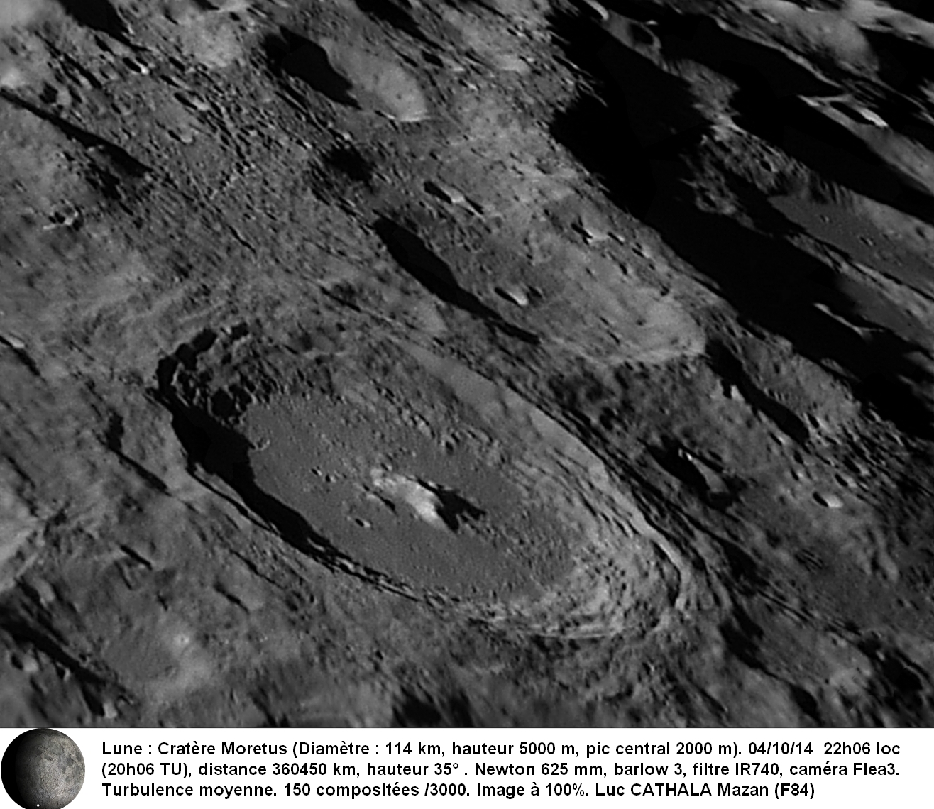

La lune était assez basse 35° et la turbulence bien présente mais comme des nuages étaient annoncés j'ai quand même imagé un peu.
Le miroir principal a subit un de ses deux nettoyages annuels ce qui a fait disparaître la couche de poussière qui s'était accumulée dessus.:be: par contre il y a une vibration régulière qui est apparue je vais voir d'où ça vient. La plateforme équatoriale qui déviait sur deux axes AD+ et Dec - a été réglée plus précisément et ne dérive plus que sur AD+ donc suivi plus facile.
Le filtre rouge et l'IR685 ne passait pas j'ai imagé avec l'IR 742 ce qui ne permet pas aux images d'être bien piquées.
La première et une vue de Clavius, c'est une mosaïque de 4 images avec une petite réduction mais mes deux petits cratères de 600 m sont visibles.
Rajout de ce Moretus qui me semble un peu meilleur que les précédents malgré les mauvaises conditions ce qui veut dire que le télescope marche de mieux en mieux :

Superbe Clavius ! Malgré la turbulence la résolution est très bonne et tu n'as pas de rebonds, chapeau !
Je m'aperçois que ton traitement est beaucoup moins dur qu'à ton habitude et ça lui va bien. C'est très propre et vraiment aucun rebond, dommage pour la turbu, vivement que ton 625 puisse s'exprimer pleinement (mais en ce moment c'est mal parti !)

Bon ça marche de mieux en mieux. On se prépare pour quand les conditions seront bonnes car le Clavius est un peu réduit par rapport à sa taille normale et surtout en infrarouge 742 les petit détails sont effacés à la fois par la turbulence et par le filtre.
Will pour les rebonds je pense que la caméra y est pour quelque chose la tienne fait de superbes nuances de gris la mienne diminue les rebonds.
A noter aussi que plus la précision est grande plus les rainures sont fines.

Je vous rajoute un Moretus qui me semble être mon meilleur on voit plus de cratères dedans.

Très belles images, Luc. La vibration ne semble pas beaucoup impacter la qualité. Je me suis fait avoir par une vibration à 50 périodes qui floutait légèrement les images, améliorée par la pose de silent-blocs entre la plaque support du moteur (synchrone) et la structure de l'engin.
