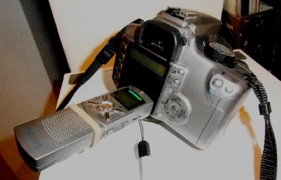

Pour ma part, ce soir j’ai eu juste le temps de faire 5 images de filé sur 70 Her avec le T300 pour vérifier mon échantillonnage avant le brouillard.
Le dictaphone était fixé au boîtier par l’intermédiaire d’un plat d’alu vissé sur le pas kodak de la semelle du 350D :
Avec ce système les bruits du boîtier sont parfaitement audibles et facilement chronométrables.
En fait je fais tourner le dictaphone sur la gauche pour dégager le viseur mais ça ne change rien à l’efficacité du système.
Après chronométrage et mesure des traces je trouve une valeur d’échantillonnage moyenne de 0,0721 s par pixel. Sur les 5 mesures l’écart maxi à la moyenne est de 0,2%. Je pense que c’est parfaitement convenable.
Le point faible reste la mesure de la longueur de la trace. Dans le cas présent j’ai toujours utilisé la même étoile ce qui élimine en grande partie ce facteur.
Il faudra que je refasse d’autres séries avec des étoiles de magnitudes différentes. Ça prend du temps mine de rien !
Autre chose : si ça se trouve le calcul théorique avec un pixel de 6,42 micron et une focale de 1200 mm était exact. Seulement j’ai le correcteur MPCC devant le boîtier et je n’ai pas de distorsion avec les mesures en supposant que le MPCC porte la focale à 1224 mm, soit seulement 2% de plus, ce qui est parfaitement vraisemblable.
De toute façon ça justifie le fait de mesurer réellement cet échantillonnage.

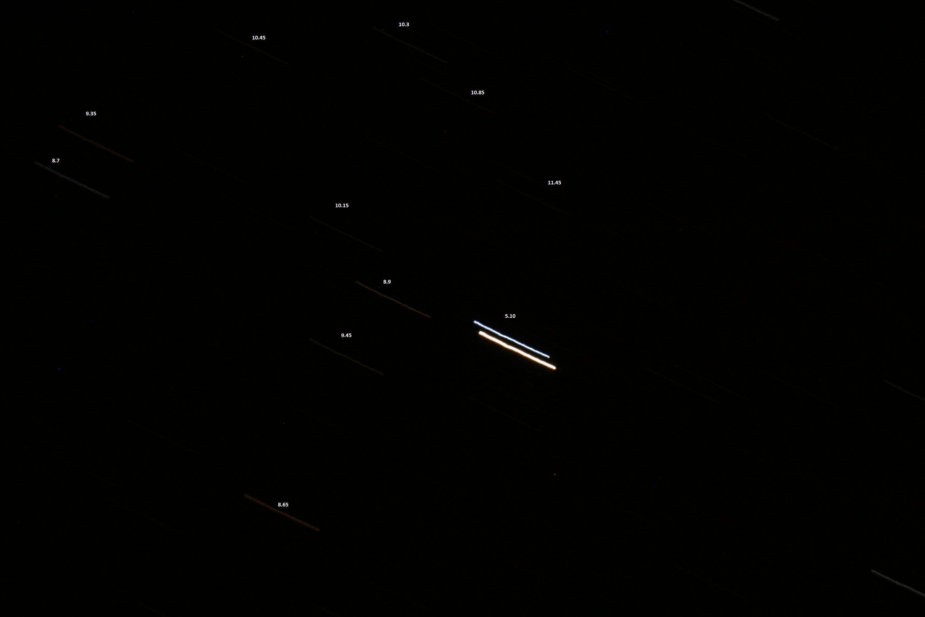

voici un test de magnitude fait sur albireo.
a priori la magnitude la plus faible de l'image avoisine les 11.45
....c'est mieux que rien, mais vu la qualité du ciel de ce soir j'aurais pas du m'attendre a beaucoup plus...
==> dés que possible, je ferait un test sur une étoile proche de l’équateur, pour confirmer échantillonnage. (pour le moment la météo+lampadaire plein sud jusqu’à minuit, rend ce test impossible)
Modifié par pinx
  pinx a dit :
Oui c'est pas mal si tu avais un ciel moyen. J'ai du l'enregistrer et la retravailler un peu pour la visualiser, c'était très sombre sur mon écran, et la mv 11.45 est un peu limite mais encore utilisable. Il faut dire que l'image enregistrée ne pesait plus que 126K elle est donc super compressée et très bruitée, ton original doit être incomparablement plus lisible.
Pour ma part j'ai refait quelques évaluations à partit d'images antérieures. Pour la durée de la pose déterminée par chronométrage du bruit de l'obturateur (enregistré), je confirme que c'est très précis.
Par contre pour la détermination de la longueur de la trace, la marge est de +/- 3 ou 4 pixels soit +/- 3/10ème de seconde à la focale de 1200 mm. Faut que j'améliore, mais j'ai besoin d'essais donc de ciel...

maintenant, en ce qui concerne la mesure du filé (ou plutot dans notre cas de l'absence de filé), moi j'utilise la methode de la coupe avec iris.
je fait une coupe sur toute la longueur du filé.
et sur le graphe obtenue, je prend le point qui se trouve a mi hauteur lors de la chute d'intensité, et le points a mi hauteur lors de la remontée en intensitée.
c'est super rapide.
le probleme qu'on as c'est que le filé d'e l'etoile mesure plusieurs pixels de large et que si on multiplie les mesures sur le meme filé, on peut avoir des variations de plusieurs pixels sur la longueur, en fonction de l'endroit ou on se trouve sur le filé... :b:
et la, je suis sec de solution, car quelle que soit la methode de mesure, on auras toujours l'incertitude.
maintenant, tu as raison , en visuel je suis pas sur qu'ils arrivent malgrés tout a cette précision, meme si cela est censé etre l'objectif...
reste plus qu'a trouver un ciel sans nuage.
Concernant le temps de réaction je me suis mal exprimé.
Dans mon cas, typiquement j'ai 4 temps à enregistrer sur le dictaphone:
- 2 tops vocaux au début enregistrés en regardant l'écran de la pendulette. Comme je vois défiler les secondes je peux annoncer le top pile sur l'instant prévu, donc pas de décalage. (On peut compter 3,2,1, top!)
- les instants de début et de fin de pose à partir du bruit de l'obturateur, enregistrement direct sans décalage.
Après c'est au chronométrage que tu as le décalage, mais il est le même à l'incertitude près sur ton temps de réaction, donc pas besoin de l'ajouter ou de le soustraire.
Et comme tu peux chronométrer plusieurs fois et faire la moyenne, tu peux fortement réduire cette incertitude et déterminer un écart type qui, apparemment, est faible par rapport à l'incertitude sur la mesure de la trace.

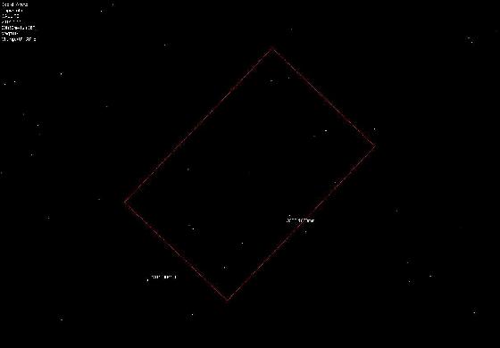

bon, j'ai trouvé facilement l’étoile ce soir sans buée.
par contre les craintes que j'avais pour le cadrage, mise au point et analyse de l'image se confirment.
avec ma focale, il est super compliqué de trouver le bon cadrage avec l'EOS, trop peu d’étoiles sont visible dans le chercheur de l'EOS.
j'arrive a le trouver a l’oculaire et a mettre l'eOS ensuite,mais ensuite aucune certitude du champs que j’ai ni de comment je dois déplacer le télescope pour déplacer l’étoile (que je ne vois pas) en bordure du champs.
ensuite, en admettant que j'ai trouver le bon cadrage et tout...
impossible de savoir facilement si ma mise au point est bonne. pour cela il me faudrait soit le live view (que mon 300D n'as pas), soit un PC pour rapatrier des images et faire des mise au point successives'ce que je souhaite eviter avec un DOBSON), soit pointer le tube avec mon EOS une étoile brillante, mais alors adieux le pointage si difficilement trouvé.
et pour finir, admettons que j'ai une bonne mise au point, et un bon cadrage,
aprés faut encore trouvé le bon filé de l’étoile parmi la multitude de filé, en espérant qu'il ne se chevauche pas avec une autre étoilé.
s'il y a eu occultation, l'etoile vas se repérer facilement, dans le cas contraire....plus difficile...
bref.... c'est loin d’être gagné cette histoire.
faut vraiment que je me trouve un autre materil pour faire ces test car la ma focale est trop contraignante....
et a cette galere, j’intègre toujours pas le paramètre temps qui est si important pour les résultats globaux... :-( et qui vont encore complexifier la procedure...
je pense que j'ai fait fausse route, mais au moins j'ai une meilleure vision de ce qu'il faut pour réussir.
donc a moins de trouver une occultation avec une etoilebien brillante, vas falloir que j'attente de trouver un matériel complémentaire.
Modifié par pinx
