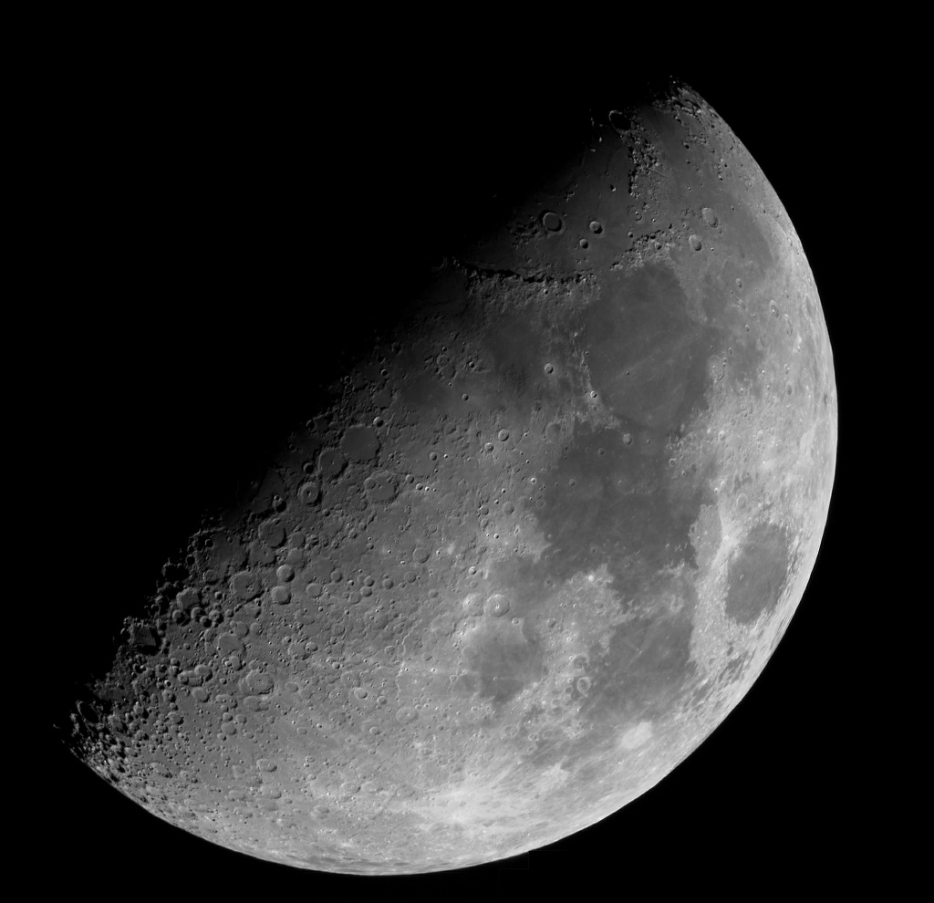

Hier soir, par une atmosphère relativement peu turbulente, j'ai fait pas moins de 35 films sur la Lune. L'occasion de créer ma première mosaïque et des images de la chaîne des Apennins :wub:
Le ciel était bon, j'ai pu pour la première fois grossir à 400x et cela présentait encore un intérêt !
Le matos :
- Une table équatoriale maison, tournant au Lego, encore à l'état de prototype.
- Un Dobson 200/1200, collimation faite mais imprécise.
- Un capteur CCD ICX618 Noir & Blanc.
- Parfois une barlow 2x
Cliquez sur l'image pour voir la full ! Ca vaut le coup ;)

C'est donc une mosaïque d'une vingtaine d'images, compilées de 25 films de 150 images à 5 images par seconde. (logicel Microsoft ICE, très efficace)

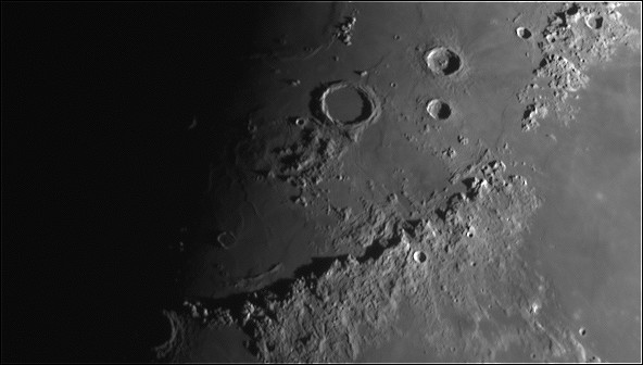

La chaîne de plus près :wub: :

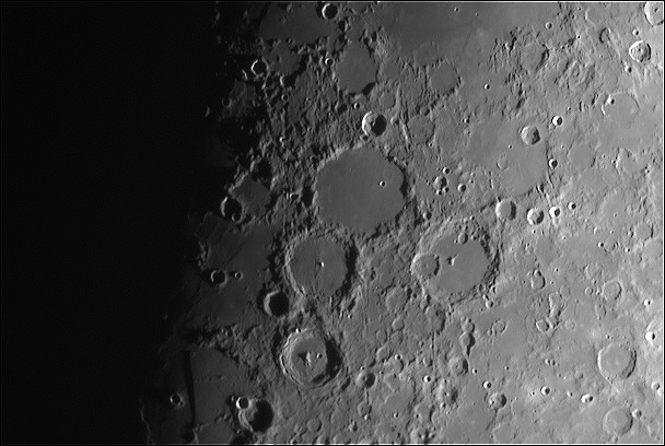

Et voici Ptolemée, Alphonse et Arzachel ! Bon celle la j'ai eu plus de mal à la définir et à garder le relief...
Trop traitée d'après vous ? :

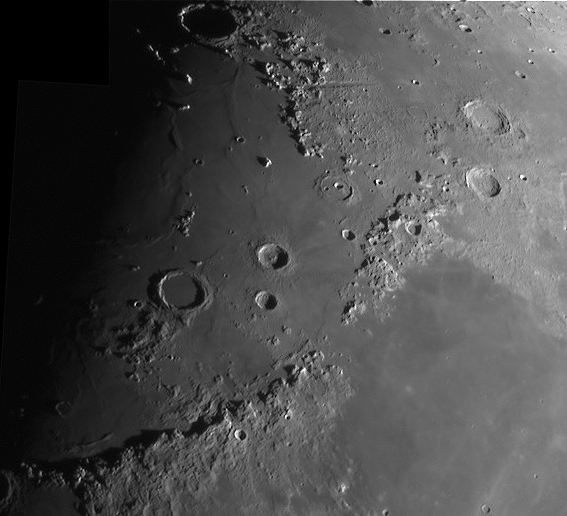

Aller, un dernier petit rempart, à l'oculaire, on sentait bien le relief, les dépressions, (éboulements?).
Celle la est faite à la Barlow x2 il me semble.

Bref je suis super fier de ces images. Je crois que ce sont les meilleures de ma galerie :rolleyes:
Qu'en pensez vous ?
Modifié par alfred78
Ce sont tes premières? Alors bravo, car la Lune n'était pas si haute dans le ciel. Déja très bonne maitrise, meme si je pense qu'il y a moyen de lisser la mosa pour éviter de voir les cadres des images assemblées
Oui, ce sont les premières me donnant un résultat, les vraies premières ont été gachées par la turbulence et pas un gain reglé bien trop haut... La lune était basse mais les turbulences correctes.
Effectivement je n'avais pas vu le mauavis lissage. je corrigerais ça si j'ai le temps :)
Resalut Alfred ;),
c'est superbe pour une première ! J'ai zieuté la full, l'image est un peu bruitée, peut-être un traitement trop poussé ou une registration avec des carrés AP size pas tout à fait adaptés en fonction des conditions ? ( quel est le logiciel utilisé ? ).
Une petite retouche des niveaux pour faire disparaitre le fond de ciel et c'est parfait !
Resalut Alfred ;),
Merci :)
J'utilise Autostakkert 2 et Registax 6, je mets 25 APs.
Il y a sur ces images toujours un peu de bruit en effet, parfois même sans le traitement Wavelets.
Faut il réduire la taille des APs et en mettre d'avantage ?
Et pour les niveaux, tu veux parler de traiter l'image : contraste, luminosité ect ?
Merci pour vos remarques.
Ouh là, un AP size de 25 c'est vraiment pour du top niveau à ce grandissement !! Essaie plutôt autour de 50-60, ça devrait améliorer notablement la texture.
Pour le fond, c'est fastoche sous Iris, carré sur le ciel puis black.
Merci du renseignement :)
J'ai corrigé, et édité le message.
Le traitement est un peu moins lourd cette fois, et l'on ne perçois plus le bruit !
Merci beaucoup ! :be::be::be:

La qualité de la mosaïque est facilement expliquable, à 2000x2000 pixels, difficile de la rater tout de même.
Ce qu'il faudrait améliorer c'est peut être la mise au point.
