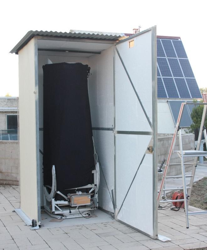

Je dis tout le temps le 625 mm mais c'est le diamètre optique le bloc de pyrex fait 630 mm et deux fois par an il a droit à un nettoyage donc début octobre ça a eu lieu...
Voilà quelques images de l'opération qui vous montre l'ouverture du double octogone du support primaire bien pratique pour cette opération ou pour sortir le miroir facilement sans trop de risque.
Moins de 30 minutes en traînant.
Bonne journée.
Luc;)

Son abri se déplace et s'ancre dans le sol pour ne pas avoir de rails ou autres autour.
Bonne journée.
Luc;)
Ah OK, je comprends mieux car je ne voyais pas de rail d'abri roulant ... malin ton système !

Bonjour.
36 kg.
C'est pour ça que je ne le manipule que rarement et que j'ai prévu ce système pour y accéder facilement. Pour les déplacements il reste dans le télescope avec un couvercle pour le protéger et tout le matos dessus (bâche, accessoires, vêtements etc.):be:

Pour ceux que ça intéresse la construction de l'abri c'est là : http://www.webastro.net/forum/showthread.php?t=53517&

Ben il sert aussi à des observations publiques dans la campagne en été donc beaucoup de poussière.
Pour le nettoyer eau déminéralisée du commerce mélangée avec du liquide vaisselle et un peu d'alcool isopropylique, on laisse mouiller quelques minutes puis un premier frottage léger de toute la surface avec du coton chirurgical changé très souvent, vidage du miroir, rinçage eau déminéralisée, puis on recommence avec près de 4 litres du mélange. Rinçage eau distillé trouvée en pharmacie, qui s'écoule avec la mise en pente du miroir sans laisser de trace.

A la limite , avec ton système d'ouverture c'est plus simple de laver le 625 que de démonter un 150 !
