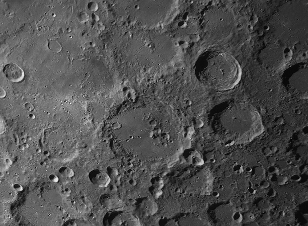

Deslandres-Walter-Werner-Aliacensis:

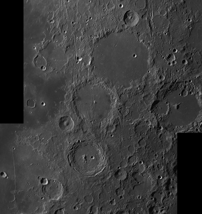

Une mosaique sous Gimp de Ptolémée-Alphonse-Arzachel:

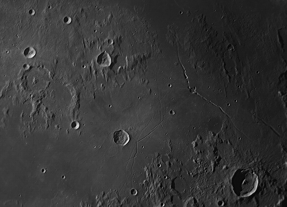

Rima Hadley:

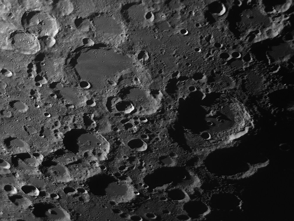

Stöfler-Maurolycus-Heraclitus:

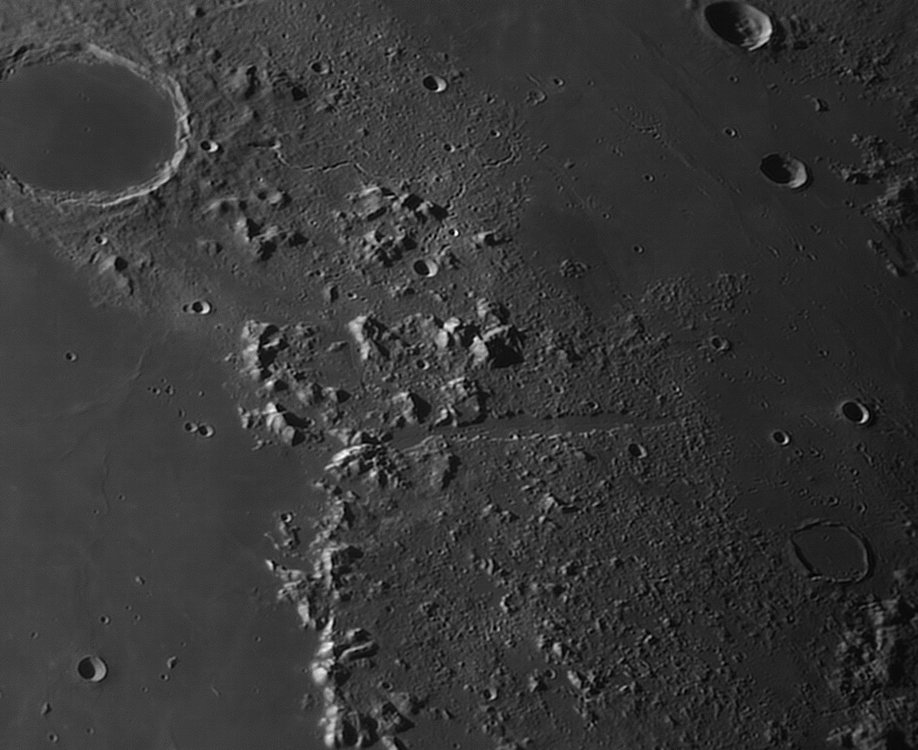

Vallée des Alpes:

tes captures sont remarquables ! Qu'est-ce que ça va être quand tu auras de bonnes conditions atmosphériques ! Ptolémée, Hyginus, Rima Hadley, etc sont superbes.

Il dépote grave ton C8 avec la barlow !!
J'ai un gros faible pour ton Hyginus.:wub:

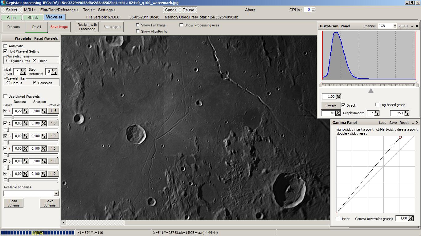

C'est dommage de ne pas gratter tout ce qui est possible dans le traitement pour améliorer une image. Cela peut être fait tranquillement est souvent le gain est appréciable il suffit de voir le Copernic que j'ai amélioré récemment.
Donc je me suis permis de retoucher avec R6 et sur une jpg ta dernière image pour te faire la démonstration.
Je te mets simplement une copie d'écran de R6 pour te montrer ce que j'ai touché.
A toi de refaire le test tranquillement les jours de pluie.:be:
J'ai centré la zone retouchée sur Hyginus avec un peu plus de gamma que ce qu'il faudrait pour qu'elle soit plus visible.

La Vallée des Alpes est somptueuse aussi.

Merci luc pour cette démo!c'est cool; avec will, vous me donnez des pistes pour améliorer tout ça. Je teste çà dès que j'ai le temps.
