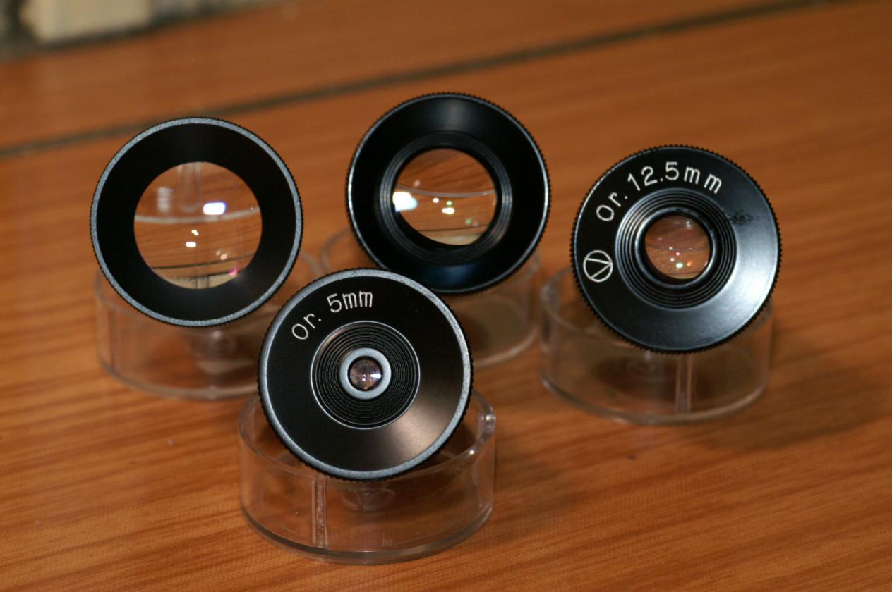

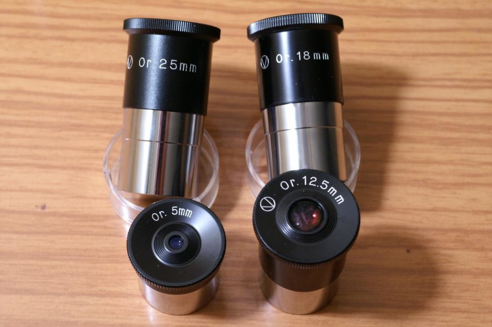

Pour finir, en 24,5mm il y a de bons oculaires dans les marques Vixen, Perl Royal ou Mizar ( marque japonaise ) en série OR (orthoscopique) à rechercher dans les vides greniers ou sur Ebay, ou LBC par exemple.
Ci-joint 2 images des OR Vixen
