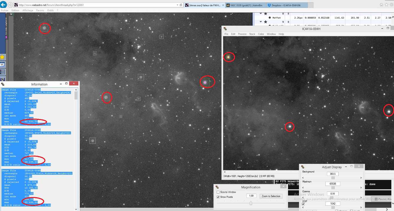

Analysées en direct oui, je parlais de les Empiler comme DSS.
Dans ta sélection il y a deux étoiles saturées et une a 65149adu.
Normal que les fwhm s'envolent.
Je pense qu'il faut juste mesurer des étoiles dont le niveau maximum reste inferieur ou égal a la plage de linéarité du capteur, comme un flat grosso modo.

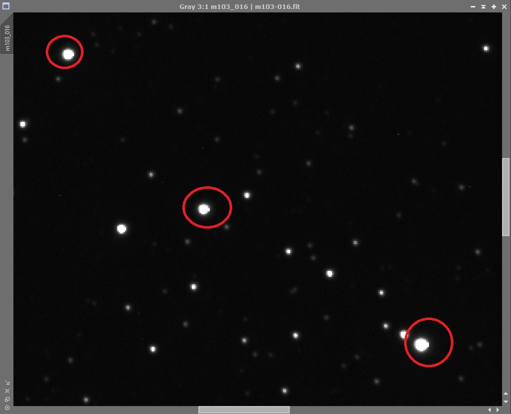

Le blooming du kaf8300 b2 c'est ça
Faite a l'atik 383,il apparaît également sur l'équivalent starlight.
Il est d'autant plus visible que la fwhm est petite (petite focale).
Je ne l'ai pas vu sur ta brute.
Mais comme l'opérateur ne choisi jamais d'étoiles saturées... il ne peut donc pas affecter les mesures de fwhm.

Aussi puissant que puisse être maxselector je doutes fort que la notion de blooming soit incorporée dans l'équation :)
Il y a des discussions sur le oueb a ce sujet, le blooming horizontal du kaf8300 en binning est réel, faible certe voir insignifiant selon les config
mais bien réel.
Il a pour origine un débordement des unités du registre horizontal .
Si tu regardes à droite des étoiles tu verras une petite excroissances de pixels saturés.

Les étoiles bloomées ont été faites dans quelles conditions ? Je n'ai pas vu de telles déformations sur mes brutes.
Grizzli tu as raison, il y a deux étoiles saturées sur les 17 mesures Pixinsight. Le process PSF ne donne pas la valeur de l'ADU max, mea culpa. Mais ça ne change rien au fait qu'il y a des variations significatives de FWMH sur les autres, que ce soit mesuré avec Px, Maxim ou MaxSelector.
Si tu ne mesures que les étoiles dont le flux est dans les 70% de l'ADU comme pour les flats, elles auront par définition à peu près la même FWHM (si les déformations de tilt et de collim ne sont pas trop différentes entre les étoiles)
