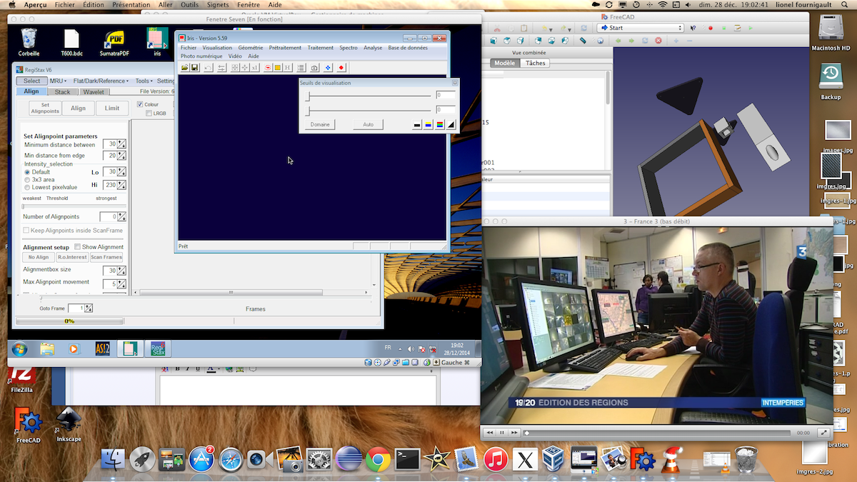

Il n'y a pas de différences, VirtualBox n'est pas un émulateur, le windows utilisé est le même que celui qui tourne sur PC. Voici ce que j'ai sur mon écran de mac en ce moment: un process windows7 dans lequel tourne Iris et Registax et pendant ce temps je peux faire de la modélisation tout en regardant FR3 via vlc, process qui eux tournent sur macOS :be:
