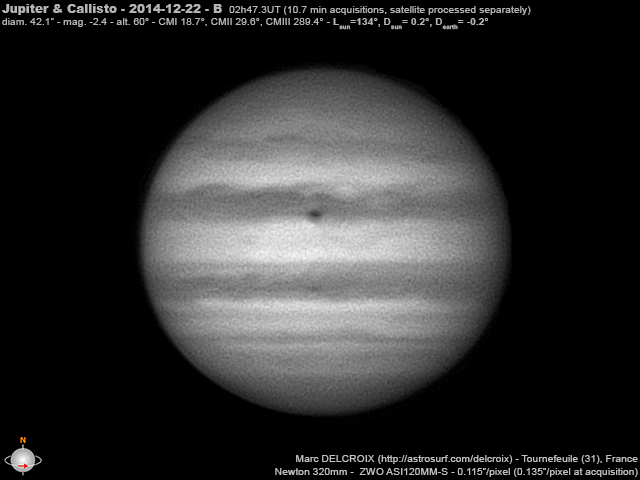

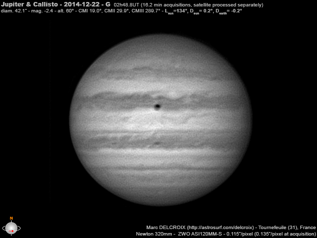

1ère phému de la saison pour moi, malheureusement incomplète (j'ai raté les 2 premières minutes), avec aussi Callisto en transit sur Jupiter dans l'animation suivante:
Lien sur l'animation haute résolution : http://www.astrosurf.com/delcroix/images/planches/phemu20141222-3occ1-MDe.gif

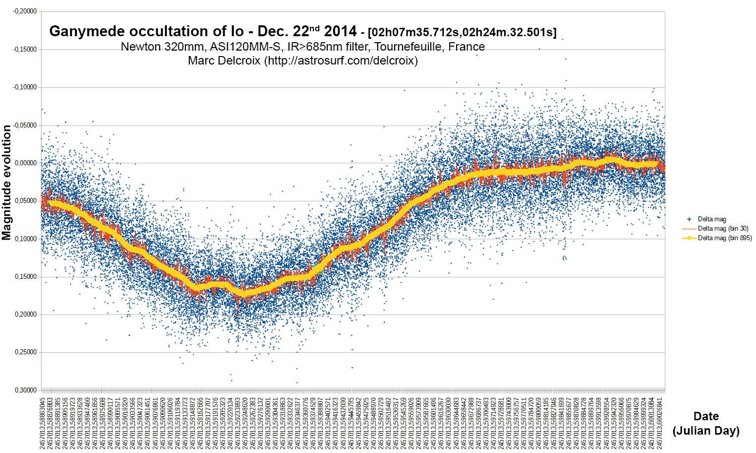

Courbe de lumière:
Et les images plus classiques de Jupiter par turbulence moyenne:

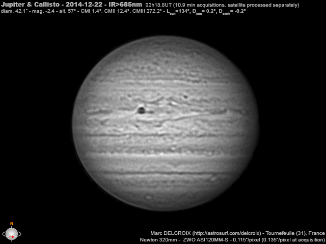

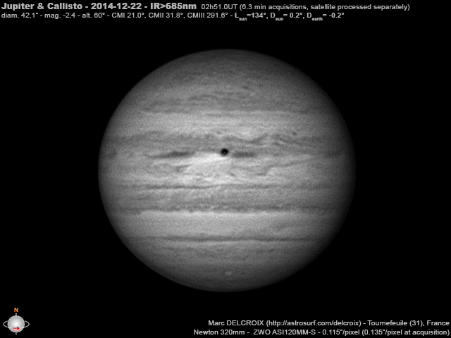

En IR:

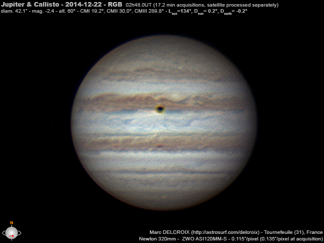

RVB:

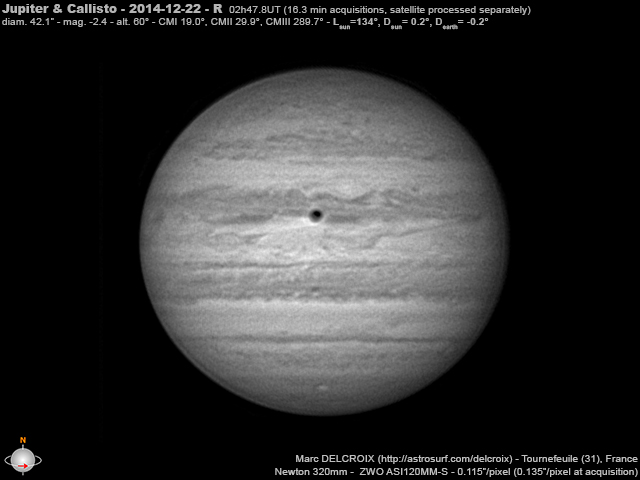

Les couches couleurs individuelles:
Bons cieux et bonne fin d'année!

Super le graphique montrant la modification de la magnitude.
Géniale ton animation Marc :wub:
Comment fais-tu la courbe de lumière ? Quel(s) logiciel(s) as-tu utilisé(s) ?

En plus avec de la photométrie sur les satellites avec une très belle courbe.
voilà une discipline qui m'attire fortement ...

Merci à tous!
Effectivement Phil on est pas gâtés ces dernières semaines, j'ai du remballer plusieurs fois le matériel à cause de la turbulence ou des nuages qui arrivaient ...
Eric, j'ai utilisé Firecapture pour avoir les dates de chaque trame, Iris pour mesurer le flux des 2 satellites, et LibreOffice pour tracer le graphique.
J'ai tenté Tangra mais il n'arrivait pas à suivre les satellites, mon suivi étant approximatif.
Hervé, à toi de jouer donc, en plus ces observations sont utilisées par les pros (l'IMCCE)!

- Quel est l'intérêt d'avoir une datation à 0.1s près ? Les courbes que l'on obtient semblent avoir une imprécision qui rend impossible l'identification des contacts, ne serait-ce à la seconde près.
- J'ai également tenté l'utilisation de Tangra, qui plante sur plusieurs ordinateurs différents chez moi. De plus, il met énormément de temps à effectuer le traitement. Pourrais-tu s'il te plaît décrire comment tu t'y prends avec IRIS ? De mon côté, je pars d'une vidéo MPEG2 avec incrustation de temps par GPS.

C'est la mesure de la différence entre les dates calculées et observées (comme la date du minimum de magnitude) qui permet aux pros d'affiner la modélisation des orbites ou de mesurer des effets spéciaux comme les effets de marée avec leur planète. La précision est donc importante, et ils ont les algorithmes qui vont bien pour mesurer de manière précise les évènements à mesurer (minimum, ...).
Une nouvelle version de Tangra vient de sortir qui corrige des problèmes de crash.
J'ai soustrait un dark sous Iris, aligné les images sur les satellites occultant/occulté, puis mesuré par la fonction de photométrie automatique la valeur de la luminosité des deux satellites. Cette fonction sort dans un fichier texte cette valeur (en deuxième colonne).
