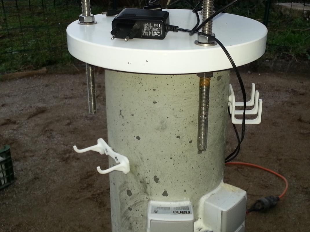

voilà, c'est presque terminé, manque une house étanche, j'en ai fais une premiere en moquette de liner, je mettrais l'autre par dessus. Ensuite le sol, bache d ensilage et par dessus des auto bloquants je pense.

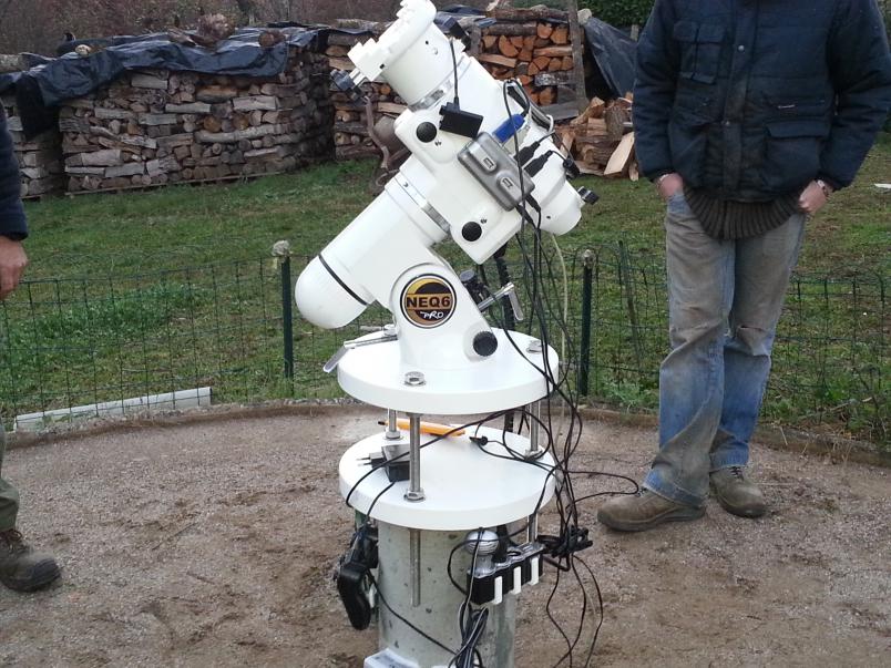

Un beau boulot, mais pour dire le fond de ma pensée, je ne vois pas l'intérêt d'une colonne,(rigide donc), associée à de longues et fines tiges filetées génératrices (ou du moins conductrices) inévitablement de vibration?

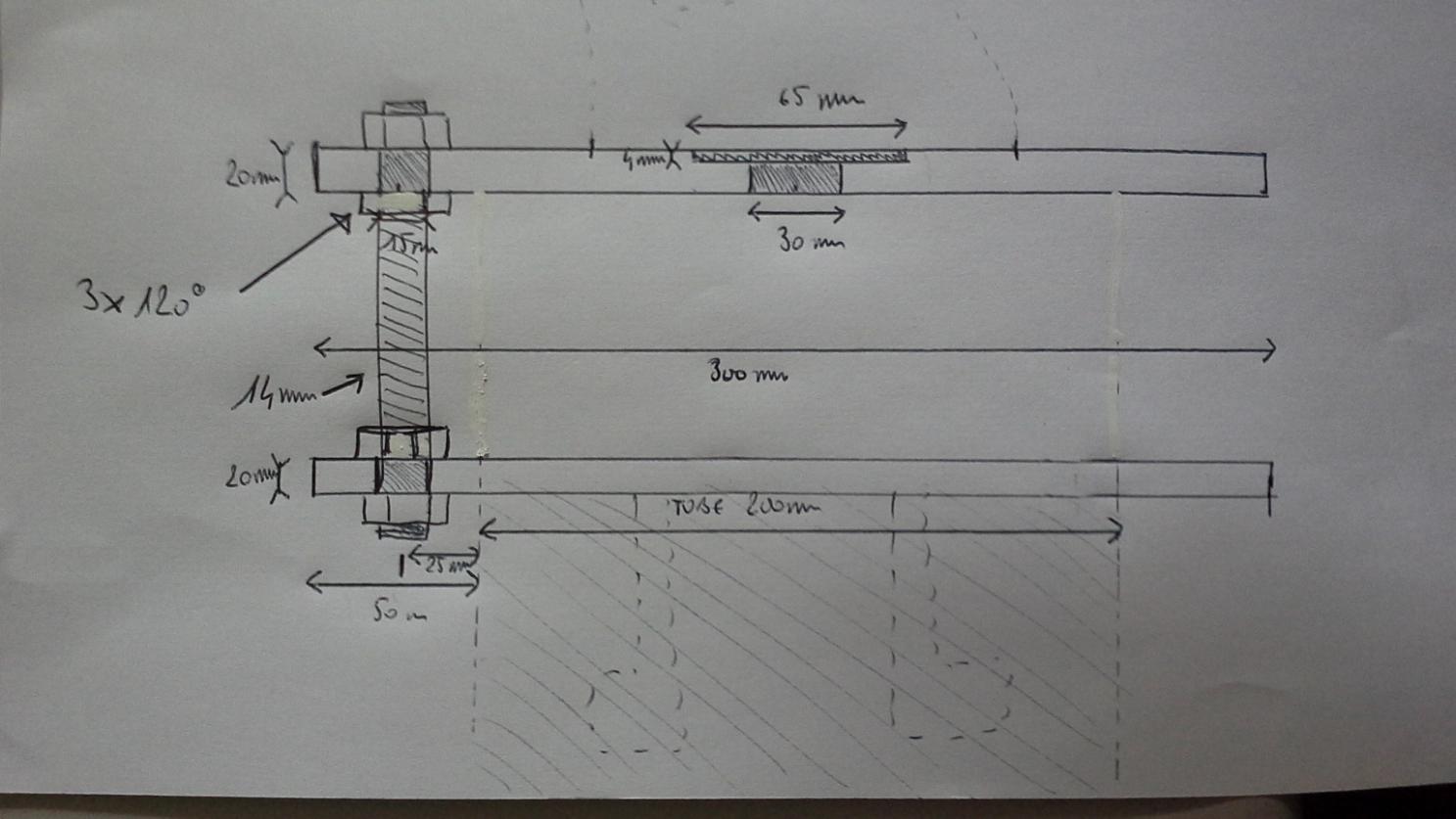

La hauteur entre les 2 platines va être rėduite. Les tiges sont en inox de 14mm les trous sont en 15 mm. On a posė un verre d'eau dessus, on a tapė sur les platines et dans le poteau, ça bronche pas. Mon fils est ingėnieur opto mėca chez thales il m'a confirmé qu'il n'y aurait pas de vibrations et je suis tentė de le croire il passe sa vie à calculer et å tester des miroirs.

Voilà mon coeur de métier (ingénieur spécialisé dans les câbles inox), c'est une très belle réalisation que tu as faite. De mémoire, nous sommes à 6 tonnes à la charge de rupture en M14, soit 3 tonnes avant l'allongement. Je te confirme que ton verre d'eau n'a pas du émettre de vague. Par contre, des rondelles en Sustadur ou Teflon entre le béton et l'écrou ?
Je confirme, ça serait très étonnant que tu ait des vibrations à cause de la colonne.. on à tous tendance à surdimensionner cette partie de nos observatoire.
J'ai mis 3 tiges de m16, et ait du rallonger ma colonne de 50 cm, on m'avait avertit de l'instabilité, mais ça ne bouge pas d'un poil ! ;)

Oui il y des rondelles téflon entre les platines et les rondelles inox.

Pourtant, je maintiens mes dires.....sans animosité bien sûr.
Faire une si belle colonne et poser la monture sur des tiges filetées, ça me fait mal à voir...
Meilleurs voeux tout de même et bonne continuation. :)
peut être sur des petites colonnes en béton au lieu des tiges filetées mais ça serait plagier les grecs :D
c'est vrai qu'au lieu de 3 tiges parallèles il faudrait une triangulation pour encaisser les efforts latéraux mais ils ne sont quand même pas trop violents

nan je parlais des 3 tiges que tu utilises. c'est vrai que les grecs ont un peu forcé sur le "derating". (le renforcement en français, mais ça fait moins pro)

Ben ta belle platine du haut vissée sur ta platine du bas,cette dernière evidée au centre pour laisser passer la fixation platine haute/monture, pardi! :D

pour les disques blancs traversés par les tiges filetés peux tu m'en dire plus sur leur origine ?
quel matériaux ? achat ou fabrication perso ?

comme ma colonne fait 200 mm j ėtais obligė de mettre mes tiges filetées à l extérieur pour pouvoir poser la monture donc il faut bien que je laisse un espace entre les 2 pour visser la monture. Sur la platine du bas sont soudés 3 rondins qui sont pris dans le poteau. J'avais pas d'autre choix.
les 2 disques bruts en acier ont été commandés par un copain tourneur (70€) il m'a ensuite usiné les piéces suivant le plan que je lui ai fourni. La colonne un tube en carton donné par un neveu avec la ferraille qui va avec. La peinture au four faite par mon gendre.
