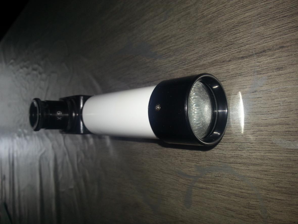

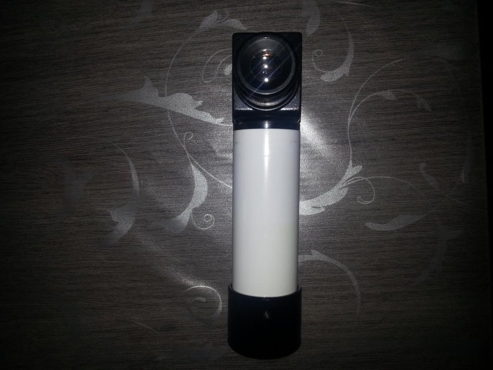

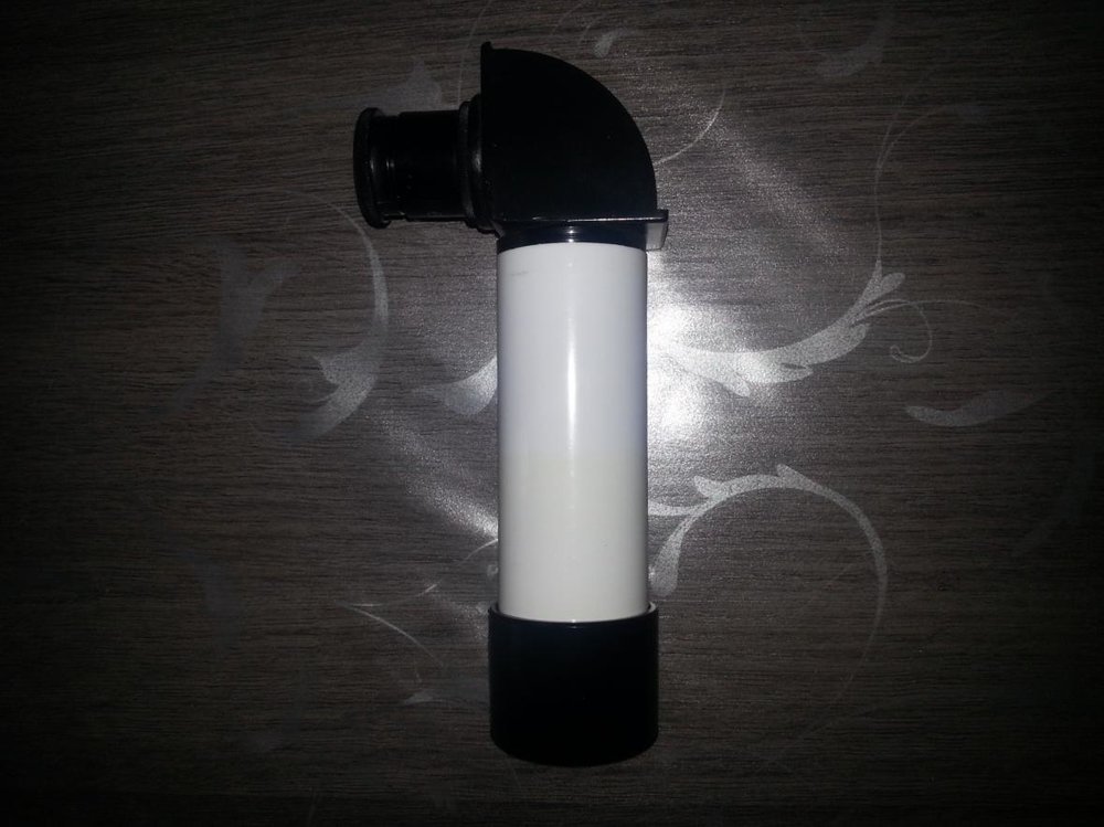

je l'ai deja regler de jour , malgre cela le soir venu je ne pouvai appercevoir les etoiles les plus brillantes. il me semble que de jour je le trouve un peu pale. je poste une photo ce soir

voila les photos . en vrait c'est plus que du plastique .pour le réglage aucune différence en agissant sur l'oeilleton
Merci pour les photos: cela ne ressemble pas aux chercheurs que je connais et à première vue, je ne vois effectivement pas de mécanisme pour mettre au point: as-tu observé des trucs dans ton quartier avec ce chercheur? Ca donne quoi? Flou artistique? ...
Sinon. essaie sur des avions qui passent (en faisant gaffe au solel): si l'image est assez nette, tu n'est plus très loin de la bonne mise au point pour la lune ou les étoiles (c'est la même) ...
oui il y a comme un floue impossible de faire un bon réglage les couleur sont pale je trouve , m'enfin le starpointeur arrive dans la semaine ça va le faire :pou:
