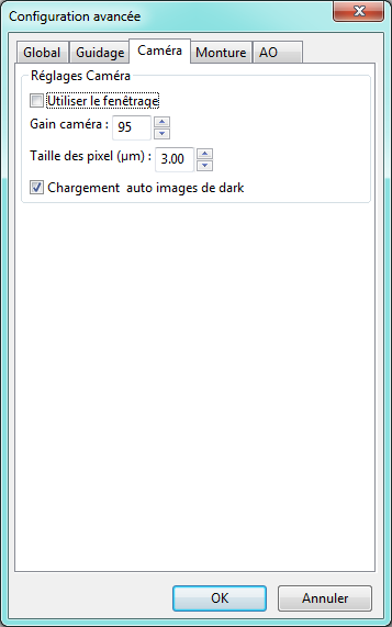

merci de ta reponse mais qu'entends tu par le gain et comment faire ce réglage ?

J'ai jouer sur le temps de pose et sur le gain mais rien à faire...
