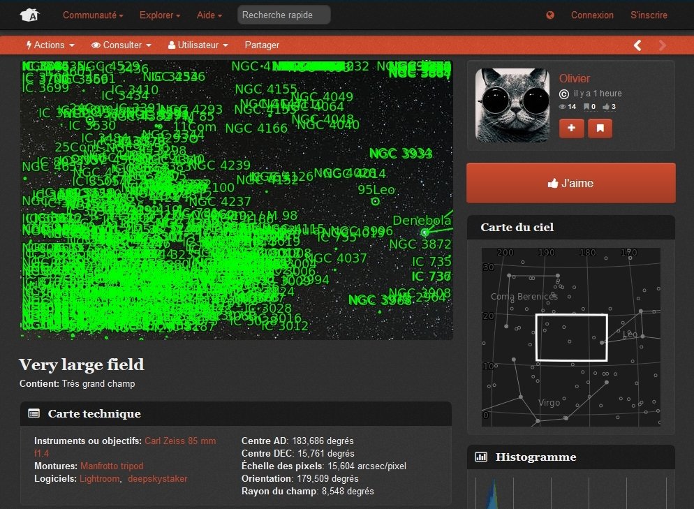

Voici une photo du ciel profond prise à côté de la constellation du lion, je voulais tester mon 350D défiltré avec un nouvelle objectif de folie, un 85 mm f1.4 Carl Zeiss.
Il y 20 poses de 2 minutes
800 iso
85mm
Monture star adventurer
Petites questions, combien de galaxies comptez vous ? :p:p j'en suis à plus de 20 au moins ^^
En fait j'adore faire du grand champ :wub::wub::wub::wub: c'est top de voir la multitudes de galaxies ... Nous sommes si peu de chose ...
Comme dirait Pascal: "Le silence éternel de ces espaces infinis m'effraie"
Petite question plus pratique, la photo est plus claire sur le côté droit, savez vous ce que cela peut être ? Un problème de flat ? La photo est sortie de DSS très très claire ...

Superbe grand champ ! J'ai renoncé à compter. :D
Tu as utilisé ton objectif à pleine ouverture ? Vraiment très bon, les étoiles sont très "propres" juste que dans les angles !
Merci à vous, non je ne l'ai pas utilisé à pleine ouverture, la photo était trop blanche ... Je suis passé de 1.4 à 2.8 :), yes cet objectif est vraiment très bon :)

Chouette grand champ, et les étoiles sont bien piquées! :)
  buff a dit :
Tout simplement tu n'as pas enlevé le gradient. C'est une des étapes importantes du traitement.
Le gradient est d'autant plus marqué que la focale est courte.
Un tuto pour corriger le gradient et aussi équilibrer le fond de ciel: http://www.webastro.net/index.php?wapedia=articles&article=234
  buff a dit :
Tu n'as pas touché à la luminosité ou au contraste dans DSS j'espère? :nono:
Le traitement cosmétique doit se faire dans PS. On n'utilise DSS que pour l'empilement. ;)
