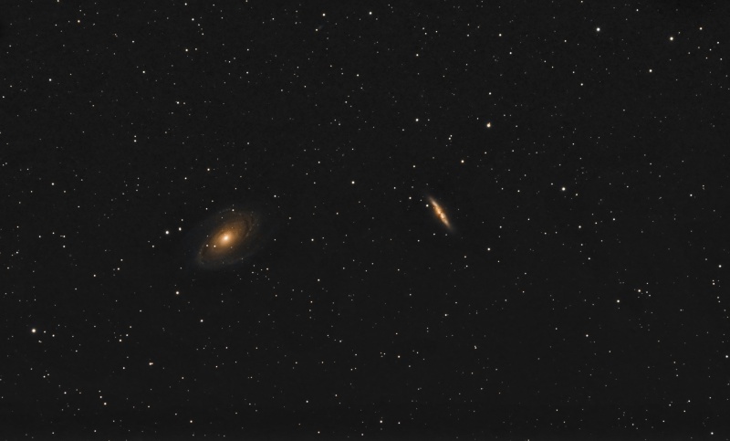

Me revoilà avec les frangines Bode ! Rien de bien innovant.
Toujours les mêmes conditions avec la PL mais histoire que ce soit plus facile une petite brume c'est invitée accentuant ainsi la PL.
Pour le shoot :
-80ed sur Atlas
-1000d défiltré partiel sans filtre PL
-40x5min à 400iso
-Traitement Iris, Regim, Toshop
-Dof dans les règles
J'ai peut être abusé sur le traitement du FDC je le trouve "étrange" non?

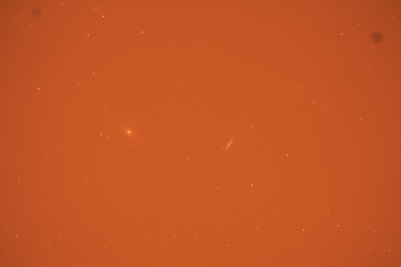

La full ici
Un brute de 5 min 400iso, vivement le filtre oui mais lequel ?

Belle image, bravo !!!! En cradrant un poil au dessus, tu aurais pu ajouter NGC 3077 à ta composition.
Pour le filtre CLS, il est plutôt adapté aux objets à spectre discontinu, il ne t'apportera pas grand chose sur des galaxies. A éviter absolument avec un APN qui ne voit pas le Ha.

Salut!,
Je trouve intéressant ton commentaire à propos du filtre CLS ... en ville j'utilise toujours mon CLS CCD indépendamment de la cible. Peux-tu developer ton propos un petit peu plus STP?. Par objets à spectre discontinu tu veux dire des nébuleuses par example?.
Merci!.
Salut!,
Merci!.
Oui, mais nébuleuses à émission, surtout pas nébuleuses à réflexion comme celles qui agrémentent les pléiades qui ont aussi un spectre continu.
Le filtre CLS est plutôt adapté aux NP ou aux nébuleuses qui émettent surtout dans le Ha comme M42 par exemple.
Astroamicalement,
Laurent
Astroamicalement,
Laurent
C'est vrai que le CLS est radical, je ne peux plus guère m'en passer......mais ça dépend quand même des cibles.

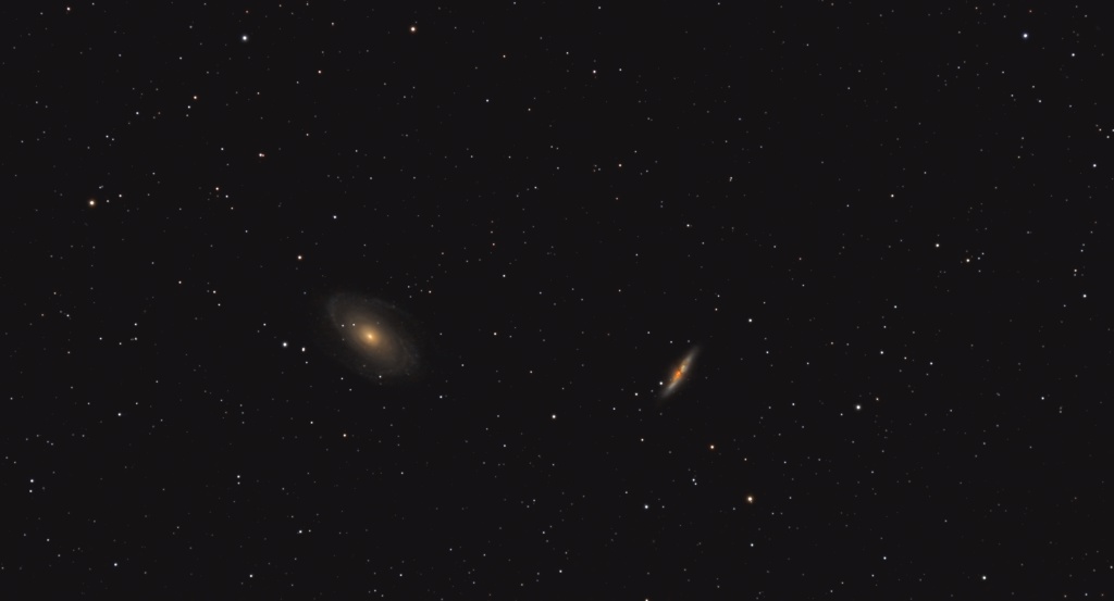

J'ai retravaillé cette image un peu :be:
merci Pilou et Tiflo pour les tutos.
J'ai mis les liens des tutos sur mon site :) lien dans ma signature.
