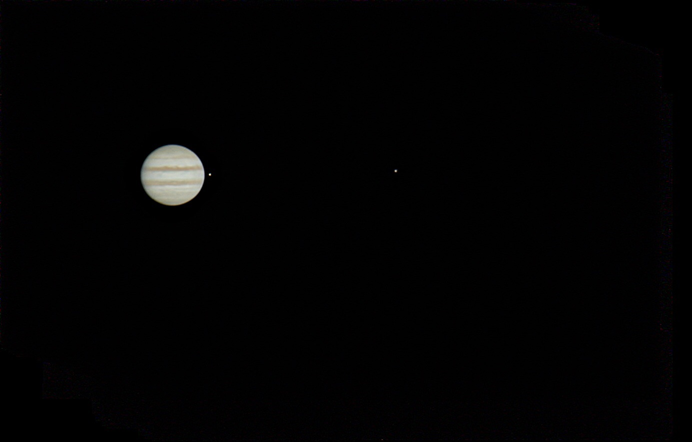

Petit nouveau dans le domaine, je me suis essayé à la capture vidéo de jupiter. La météo semblait parfaite, la collimation de mon tube pas trop mauvaise. Coté materiel, un eos 100 d, shooté avec eos movie record, un 200/1000 et une barlow*2, pas de suivie, très peu de pollution lumineuse.
Mais voila, après stacking ( registax 6 ) du fichier avi, très peu de détails, et une image assez flou. Pourtant, sur le liveview de l'eos, le rendu semblait bien meilleur et plus contrasté, plus détaillé aussi.
D'ou ma question, pourquoi ? Comment ce fait-il que je n'obitenne pas un meilleur rendu alors que j'ai un meilleur visuel ( mise au point pas trop maivaise non plus ) sur l'écran de mon appareil photo pendant que je réalise le film ?
Merci d'avance pour toutes vos réponses.

Ce que l'on voit à l'écran est généralement très différent du résultat escompté, c'est un peu normal !
Bonjour Mcr180
Pas si mal que ça pour une première : les couleurs sont là et tu as chopé un satellite, ce qui prouve aussi une bonne sensibilité à l'acquisition. Bon il y a clairement un souci soit de MAP soit de collimation.
Pour la mise au point, si le Liveview (x10) peut suffire pour du CP je doute qu'il en soit de même pour de l'imagerie planétaire qui nécessite d'être très fin (c'est pas pour rien qu'on recommande d'utiliser un crayford démultiplié). La meilleure mise au point se fait plutôt sur un grand écran de PC, mais je ne sais pas si c'est possible avec EOS MovRec. Sinon tu peux toujours procéder en recherchant par aller-retours successifs sur la molette de map l'image la plus fine. Si tu vois à l'écran un satellite c'est encore mieux de faire cela sur le satellite plutôt que sur la planète. Pour cette phase de MAP, pour mieux voir le satellite tu peux même augmenter le temps d'acquisition unitaire et le gain, quitte à le réduire ensuite une fois la MAP terminée pour ne pas surexposer.
Tout ceci est évidemment un peu théorique et général car je ne connais pas EOS MovRec. Attends donc des avis plus spécialisés.
Merci pour ces réponses. Je pensais déjà à une nouvelle barlow. Pour la map, en x10 sur l'écran de L'appareil elle semblait bonne, détaillé. Mais le rendu sur le pc est moin bon.
je sais pas, ca ce mange ? Je débute complet, y compris en traitement d'image. J'ai fait quelques test en tatonant, rien de bien fou. Mais cette image est juste après stacking, sans traitement

Question bête, mais tu as utilisé les wavelets après le stack ?
Bonne remarque ! @Mcr180 : j'ai essayé de passer ta photo aux ondelettes sour R6 mais elle est sans doute trop compressée et cela ne donne rien de bon. Reprends le tuto deuis le début tu devrais pouvoir arriver à du bon !!!!

Juste parceque personne a osé, je l'ai passé aux ondellettes :
Je suis pas un pro du traitement.
Hé Hé , ben voilà ...
Mcr180, tu vois, la prise était bonne
et avec un peu de pratique sur le traitement tu seras enthousiasmé ...
jcdp
Modifié par jcdp
Super merci beaucoup à tous, je vais étudier tout ca et je posterai s'il y a des progrès !!

Bon j'ai finis par sortir ca avec la même vidéo
C'est un début très encourageant. Il ne te reste plus qu'à multiplier les soirées de capture; tu verras vite les progrès :).
