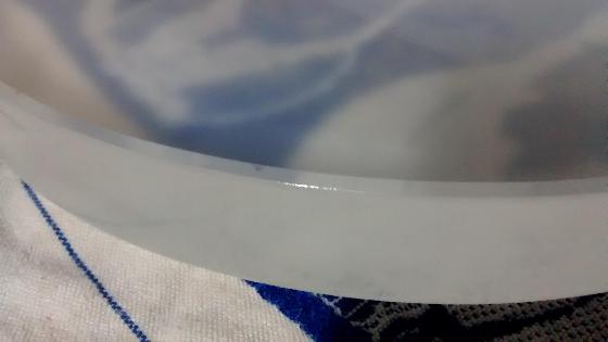

J'ai refait le chanfrein que je jugeais trop petit, on n'est jamais trop prudent..

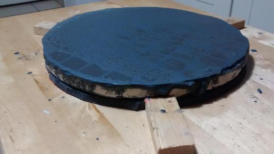

L'outil pleine taille entre deux séchées

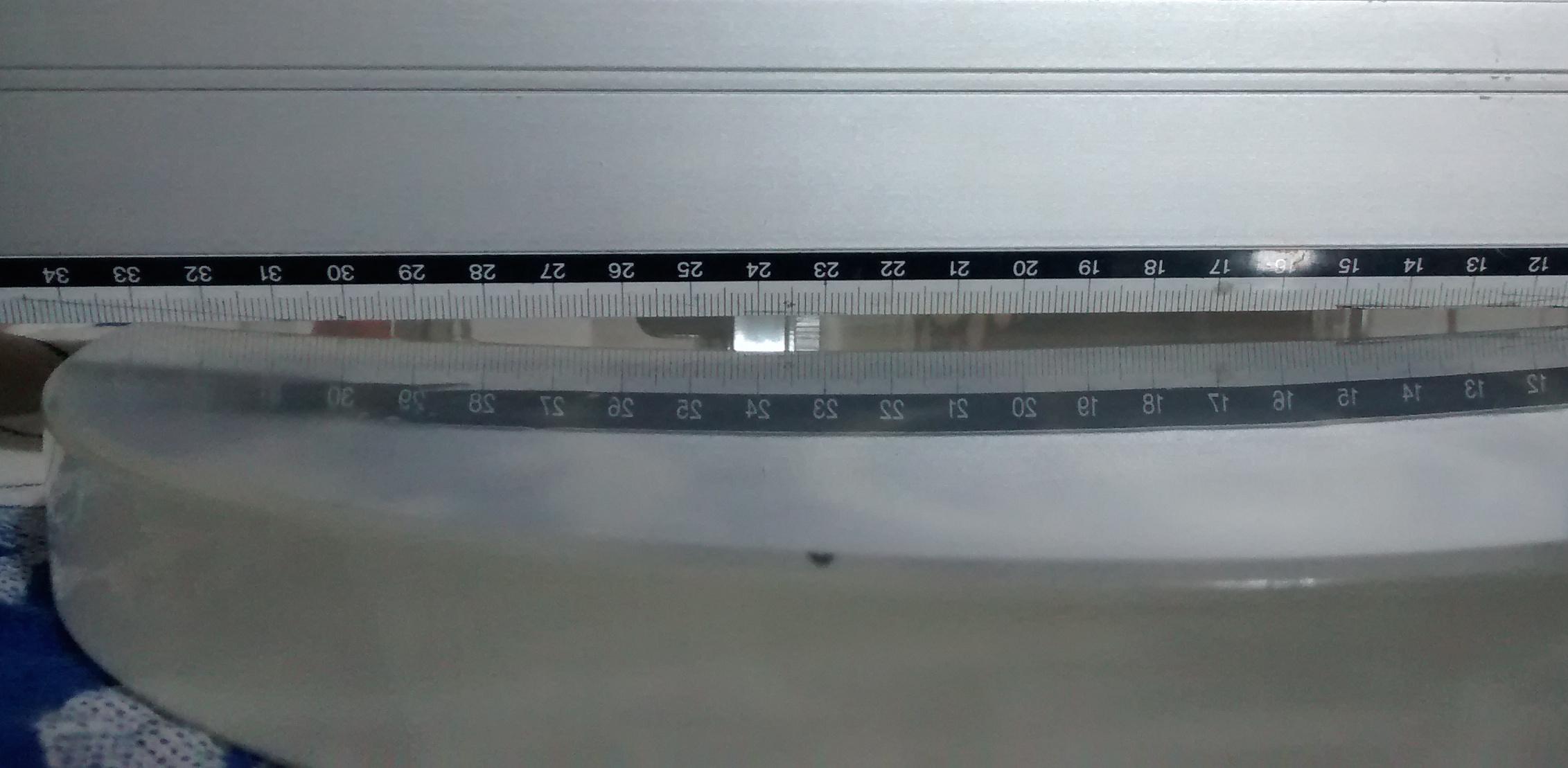

La courbure du miroir

Le test de la jauge de 3mm, qui passait sous la règle avant et ne passe plus maintenant, est explicable par le fait que les BORDS du miroir sont descendus au réunissage. Le centre n'a pas bougé (d'où les piqures persistantes principalement de le 1/3 du centre), mais le bord ayant descendu.... ça ne passe plus.

L'outil en Staturoc fait le diamètre du miroir, je l'ai coulé sur le miroir comme conseillé.
