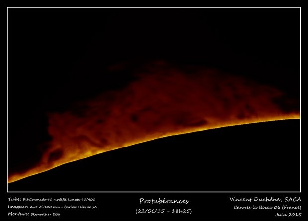

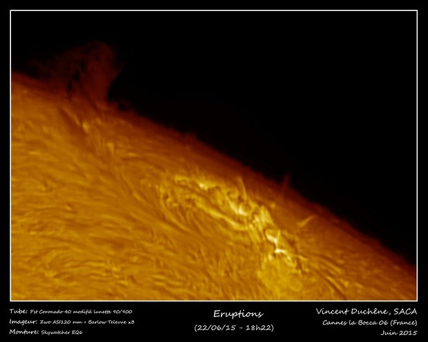

juste en coup de vent voici 2 petits essais fait la barlow x3 hier en fin d'après midi hier avec une grosse turbu :cry:
Bon c'est pas l'image du siècle mais ça donne une idée de ce qu'il peut être possible de faire même si c'est peut être un peu trop x3 :?:
Bref voici les images
Gros plan sur éruption"]Gros plan sur éruption[/url]
Et la grosse Protu
gros plan sur protubérances"]gros plan sur protubérances[/url]
A regarder de loin quand même :be:
@+ les zami(e)s
Vincent
3 x c'est trop gros pour ton set-up et ta caméra :)
voilà un tableau qui te donne l'échantillonnage idéal pour ton set-up ;)
Modifié par jp-brahic
Merci JP c'est bien ce qu'il me semblait en fait :)
Par contre je n'arrive pas à accéder à ton tableau :?:
Ok merci beaucoup JP, effectivement x3 c'est carrément trop :D
Bon donc j'ai à ma disposition 2 glasspath WO (pour bino) une x1,6 et une x2 donc je ne dois pas aller plus loin. Limite 2 c'est beaucoup trop si j'ai bien compris :?: Pourtant l'image est pas mal à x2. Comment je fais pour pouvoir faire des gros plans moi :cry: ??
pour les gros plans, pas de secret il faut du diamètre
Pfff pourquoi est ce que je m'attendais à cette réponse :( bon et bien je vais en rester là pour le moment alors :) c'est déjà beaucoup beaucoup beaucoup mieux qu'avec le pst seul qui me donnait un arrière goût de trop peu.
Et la grosse Protu
@+ les zami(e)s
Vincent
Bonjour Quercus,
Je vois que l'opération en mode solaire c'est passé avec succès.
Ah ça y est, "elle crache du feu" notre "fameuse" 90mm ;)
Ecoute c'est pas mal, même si les conditions n'étaient pas favorables, il y a quelqu'un qui a fait de superbes images avec une lunette de 230mm, mais bon lui ne peux se trimbaler avec comme nous.
Allez bon courage, je suis tes images de près.
Bon ciel étoilement lunaire à toi
