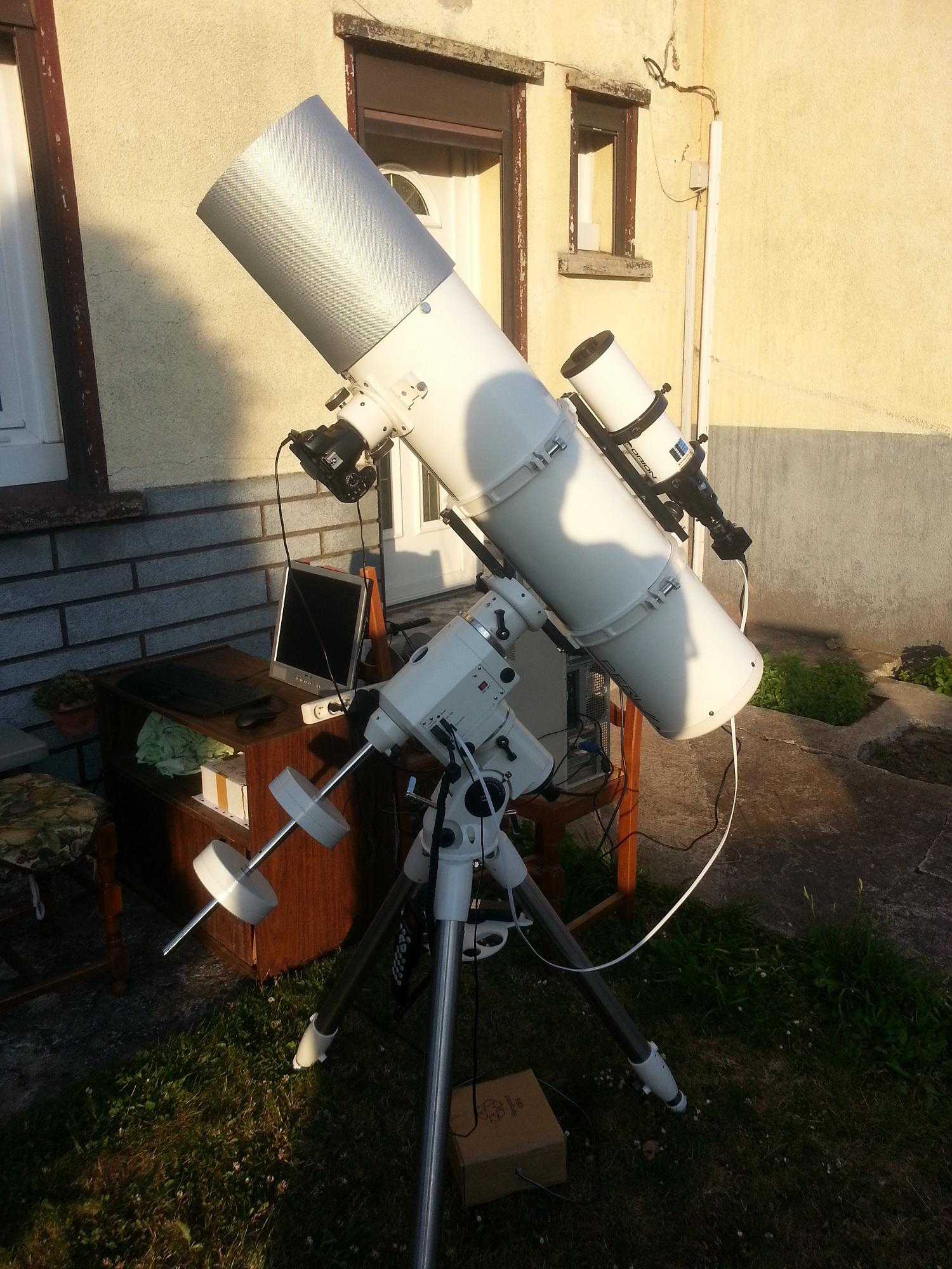

j'ai suivis plusieurs conseils qui sont : attacher mes cables pour ne pas que sa pendouille,virer la rallonge de la barre de contre poids pour plutot rajouter un poids et ensuite tous les rapprocher de la monture.

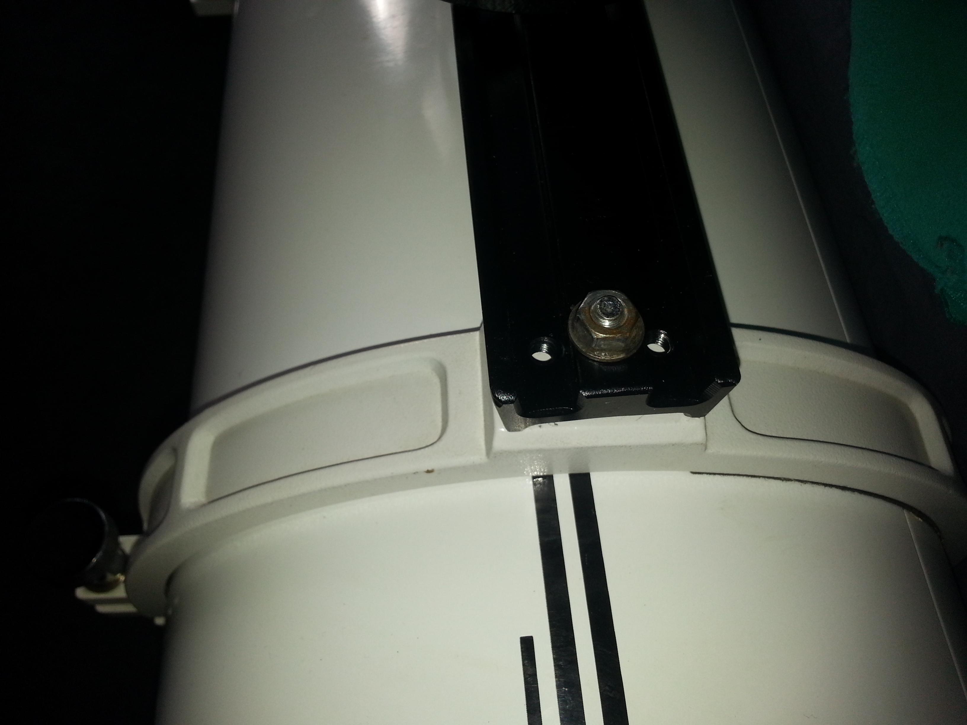

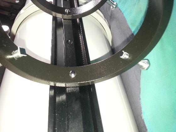

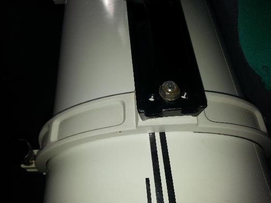

j'ai revu mes serrages par contre j'ai pas changé les vis plastiques sur mes anneaux de guidage.(je vais acheter des vis metal demain)

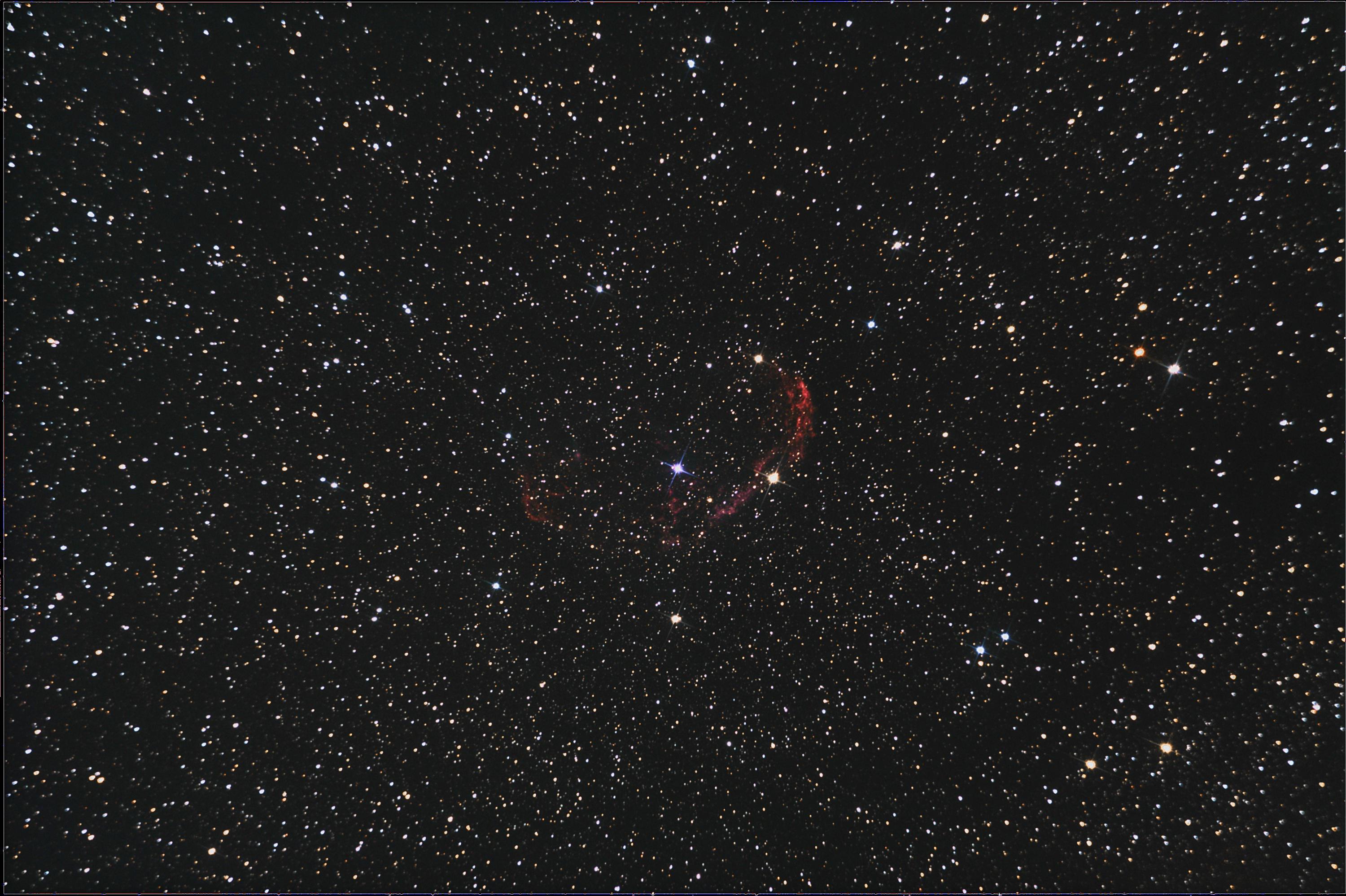

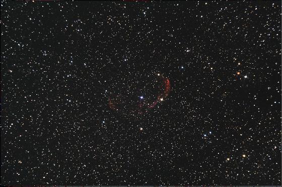

bon c'est pas tout,voici la photo qui manque cruellement d'un correcteur de coma que je vais acheter début juillet logiquement!
24x240sec 400iso
450d défiltré partiel sur newton 200/1000+neq6
guidage : orion 80/400mm+pla-mx sous phd2
la full astrobin : get.jpg

bon j'ai pas pu monter le setup,le ciel était voilé mais j'ai une photo qui remonte a deux semaines environ mais sur la photo il y a la rallonge de barre de contre-poids que je ne met plu maintenant (j'ai rajouté 4kg de poids pour les rapprocher de la monture) et depuis j'attache mes cables également.
Tu devrais trier tes brutes, il suffit qu'une brute ne soit pas bonne pour te mettre le bazar. Dans PHD2 il te faut rentrer la focale de ta lunette guide. Ton agressivité en AD doit être vers 80%, à affiner. Au vu de ton setup il ne semble pas y avoir beaucoup de flexions possibles, tu dis que tu attaches les câbles qui pendouillent. Attention aux jeux possibles à l'extrémité de ta 80/400, serres bien la vis pour bloquer la mise au point de ta caméra. Quand tu forces un tout petit peu à la main sur ta cam de guidage ça ne dois pas bouger d'un poil.
merci latrade,mais tkt je suis pointilleux sur la map et je sers bien la vis de bloquage de map sinon il y a du jeu,j'ai bien rentré la focale de la lunette guide dans phd2 et l'agressivité est a 70 ou 80%,je vais tester des que possible avec les nouvelles vis et les contre-poids supplémentaires.
sinon je vérifie tout le temps mes brutes mais elles étaient toutes affectées du même défaut,a voir c'est une légère flexion car c'est pas énorme comme défaut,avec les nouvelles modif du setup sa devrait passer logiquement,sinon faudra souder la lunette(plaisanterie :) )
test concluant,j'ai fais des poses de 300sec avec une infime déformation repérable en zoomant au max et seulement visible sur les toutes petites étoiles,pas visible du tout en regardant la photo au complet ou même un crop.
